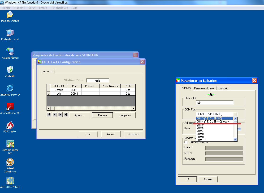

L'adresse c'est SYS. Après il faut configurer le driver Unitelway pour utiliser le port de COM correspondant àa celui du câble. Comme on le voit dans cette image par exemple :

C'est quoi ta VM ? moi j'utilise Virtualbox, lorsque je branche mon câble USB je le capture dans la VM et ça me fait un port de com virtuel. Ce n'est pas toujours le même à chaque fois donc dans la configuration du driver Unitelway il faut lui mettre le port actif.
Édit : voila ce que ça donne avec un câble USB TSXCUSB485 :
