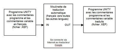

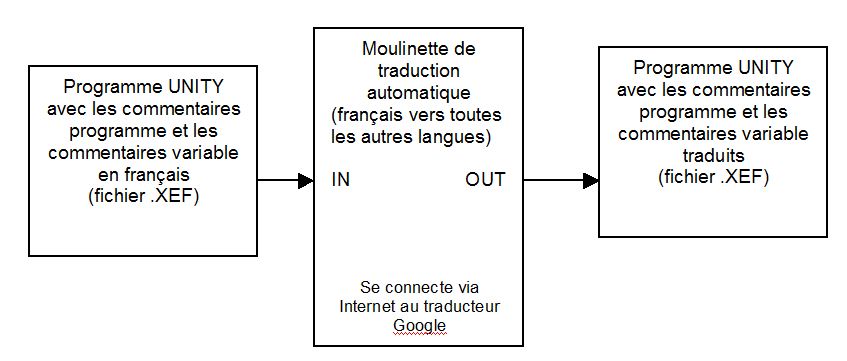

Pour un besoin ponctuel j’avais fais une moulinette pour traduire automatiquement tous les commentaires de mon programme en « rosbif » .
C’est de la traduction automatique mais ça dégrossit déjà l’affaire, la moulinette permet si besoin de corriger les traductions avant de les intégrer dans le fichier résultant, Pratique quand on as plus de 8000 lignes de commentaires à traduire. La moulinette n’est pas distribuée car pas d’interface utilisateur et pas de notice (pas le temps) Me consulter si le besoin s’en fait cruellement sentir.
