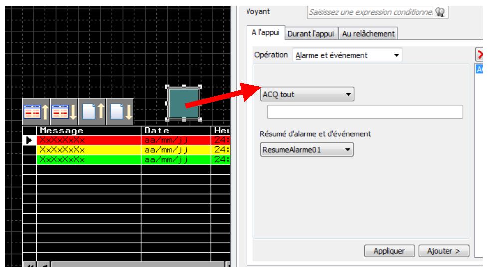

Bonjour les experts,
j'ai une petite question mais une grande ambiguïté :roll: ,
sur le paramétrage d'alarmes de vijeo designer comment associer le bouton d’acquittement du tableau à une variable externe ( variable d'automate)
cad sur chaque acquittement un bit sur mon automate devient à 1
merci par avance

Bonjour Philou et merci pour votre réponse ,
moi je veux pas associer l'alarme a une variable mais plus le bouton d’acquittement a une (qui fait le changement de couleur d’état de l'alarme)
ci-joint encerclé en rouge

Re: Acquittement des alarmes Vijeo designer
Slt,
A ma connaissance, c'est pas possible.
Seul ce bouton (ou l'action Acq one) acquitte l'alarme (côté vijéo designer) dans le résumé.
il faut remplacer la touche acquit par une touche perso qui ferait la même chose + activation d'un bit

Salut Itasoft, +1 avec toi, c'est ce que fait mon projet (exemple avec 3 alarmes)
De plus, il peux désactiver le bouton Acquittement dans son résumé d'alarme (voir dans les propriétés) et n'utiliser que son propre bouton !

itasoft a écrit : 26 févr. 2018, 12:27 slts,
Bonjour itasoft
c'est a ce que j'ai pensé moi aussi , dans les propriété des boutons on peux faire deux actions sur l'appui
la premier active un bit et pour ça y'as pas de problème
pour la deuxième fonction a savoir acquittement d'alarme je crois qu'il faut ajouter un script ?????
