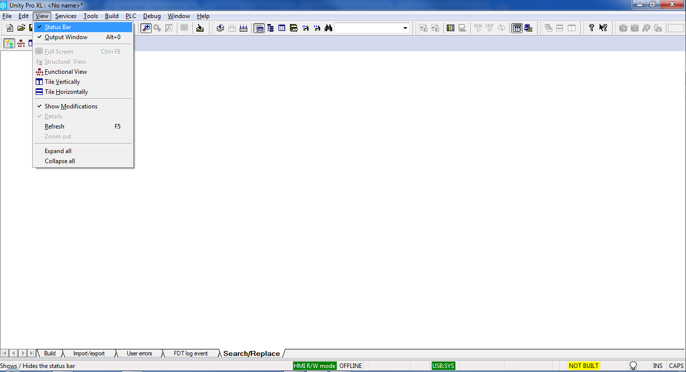

J'ai un petit soucis qui me dérange beaucoup,....voila j'ai l'espace de travail que je voudrais bien initialisé par ce qu'a chaque fois que j'ouvre unity pro je passe minimum 10 minutes juste pour remettre en ordre l'espace de travail...si vous avez une astuce pour initialisé l'espace de travail.
Merci d'avance...

c'est pas dans Outils/personnaliser ?

Il pense qu'il faut cocher la case "restauration contextuelle à l'ouverture du projet" dans le menu "outils" puis "options".

oui ça doit être ça, chez moi ça devait être coché par défaut.
