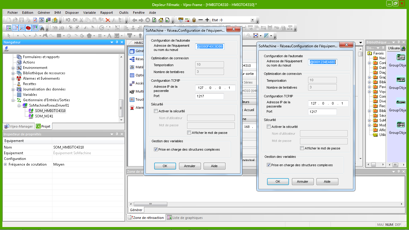

Ok, donc pas besoin de déclarer une passerelle normalement...
tu peux pinger toutes tes adresses IP ?

Si t'es sur un switch, la passerelle n'as pas lieu d'être.
Tes appareils sont sur le même réseau physique.
Cela n'a peut être pas d'incidence, une personne encore plus qualifiée pourrait nous renseigner la dessus.
Si le pilote installé dans le gestionnaire E/S et l'adresse IP de l'automate est correcte, cela doit fonctionner sans message de défaut.
Tu aurais des captures écran de la config (IHM et Automate ?)

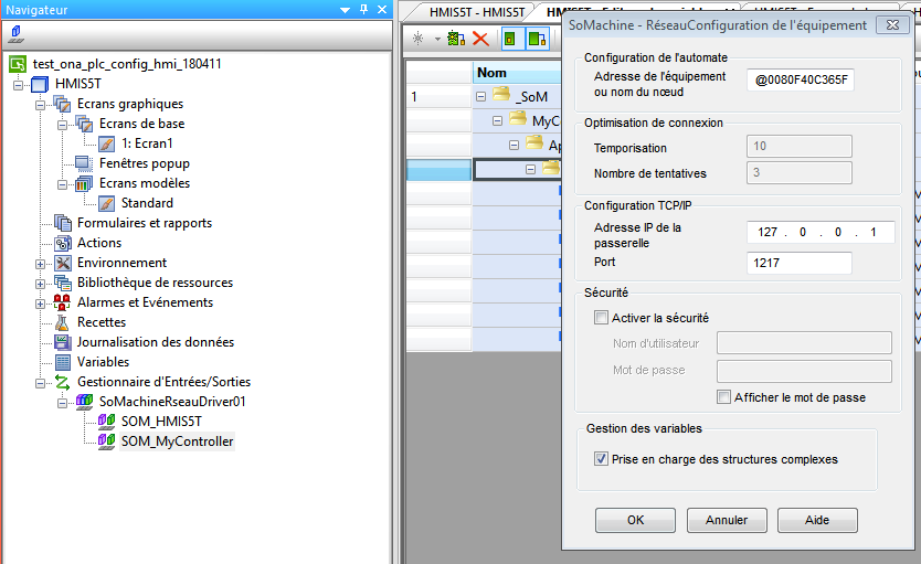

Re: Connexion en M241 et HMIS5T
Voici le document auquel je faisait allusion qui explique le mise en œuvre d'une communication de ce genre.
https://www.schneider-electric.fr/fr/faqs/FA303593/
Déjà il faut faire exactement comme c'est décrit car la déclaration du gestionnaire d'équipement ne se fait pas comme avec une application Vijeo "normale".
Si tout va bien on doit avoir ça :
Par contre et je me répète, bien qu'ayant suivi de guide âne à la lettre je n'avais toujours pas de com. et j'ai du mettre à jour le firmware du contrôleur ce qui a semble t-il résolu mon probléme. C'est donc un point à ne pas négliger.

Après avoir lu tous vos postes, j'ai pu établir la connexion entre le PLC et l'HMI; toutefois, lors du téléchargement multiple et de la connexion, l'acquisition des variables reste inchangée. Ne serais ce pas possible de faire une table d'échange comme à l'ancienne?
merci d'avance
merci d'avance
- Relax1485
- Forcené des structures
- Messages : 181
- Inscription : 02 oct. 2017, 11:45
- Localisation : OCCITANIE
Non il faut utiliser l'outil de "configuration des symboles" de Logic builder avec un code valide (compilé sans erreur) pour que Vijéo fasse la corrélation.
