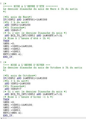

Un exemple gratuit pour la mise à Mise à l'heure été/hiver sur PL7-PRO
cliquer dessus

Re: Mise à l'heure été/hiver sur PL7-PRO
salut
quand tu recules d'une heure, as-tu une mémoire pour ne le refaire que l'année suivante
sinon à 3h tu reviens à 2h et tu recommences et ainsi de suite tu dépasseras jamais 3h
slts, dpo,
Bravo, bien vu , ça arrive quand on on écris des trucs sans les tester, LOL
ah ok, tu diffuses des trucs louches pour couler les concurrents, belle mentalité.
Et ensuite tu vas vendre les updates correctifs ? tu vas finir chez un de nos supers leaders !
Plus sérieusement, j'ai eu le cas sur un bout de code....envoyé par le support d'un fournisseur d'HMI
"euh allo ? c'est normal qu'avec votre code mon écran il reste toujours entre 2 et 3h ?"
" ah ben zut, c'est l'exemple qu'on diffuse à tous les clients qui appellent le support pour l'heure été/hiver"
dans l’automatisme la loi de Murphy dit que tout ce qui n'est pas testé ne fonctionnera pas en labo et quand c'est bien testé en labo
ça ne fonctionnera pas sur le site, dans tous les cas on est de la baise, LOL
