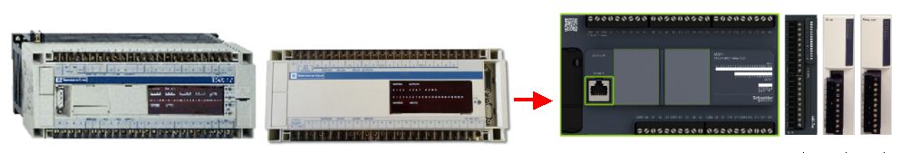

Re: Migration TSX17 vers ?
TSX37 ou M340 pour pas avoir tout se palucher à la mano.
Procédure pour l’importer sur le M340 :
-Sur Unity , créer un projet M340 puceau avec les E/S correspondantes
-Dans Menu/Outils/Convertir partiellement et ouvrir les modules générés par la moulinette de conversion PL7-2 du PL7-PRO
ou alors avec ma moulinette de conversion automatique pour migration vers M221- REF: TM221C40R
cliquer dessus pour agrandir

3 possibilités
cliquer dessus
3 possibilités
cliquer dessus
