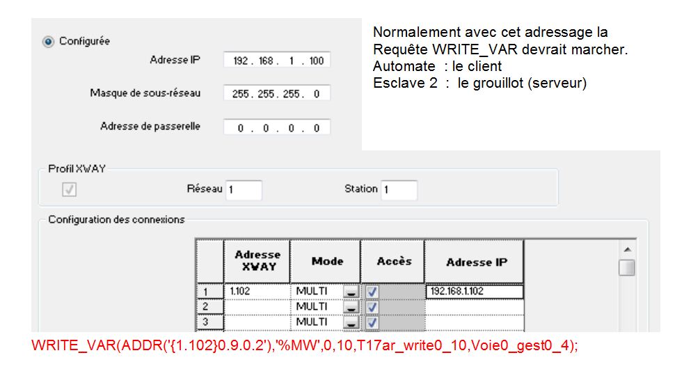

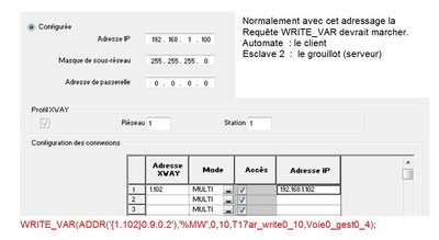

j'ai pas la doc du Jumo mais essaye ça pour l'esclave n°1
WRITE_VAR(ADDR('{255}0.9.0.1'),'%MW',0,10,T17ar_write0_10,Voie0_gest0_4);
-cliquer dessus
-cliquer dessus

@Philou : sûr que ça m'intéresse ; je prends toute info !
@Itasoft : c'est la config que j'ai écrite (sauf l'IP qui est en 0.12 et j'ai rajouté le second Jumo en 0.13/XWay {1.103})
J'ai pas essayé 0.9.0.2.
Attends, tu veux dire que l'adresse XWay doit suivre l'IP ? Genre {1.102} si l'IP est du genre x.x.1.102 ?
Pour le dernier chiffre du moins, parce que le premier de l'adresse XWay est le numéro du réseau.
Je résiste à la tentation de courir essayer... Non, on est samedi et j'ai promis que j'irai pas bosser...
oui mais ceci dit, normalement ton WRITE_VAR(ADDR('{1.102}SYS'), aurait du marcher le Jumo étant serveur

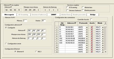

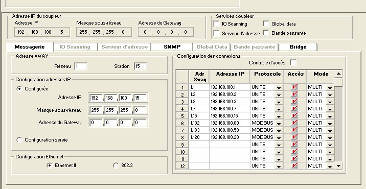

Voici ma config pour la com ethernet entre premium et M340, si ça peut t'aider !
L'adresse Xway suit le dernier nombre de l'adresse IP (avec 100 de plus !).
Et le readvar qui va bien dans le premium !
