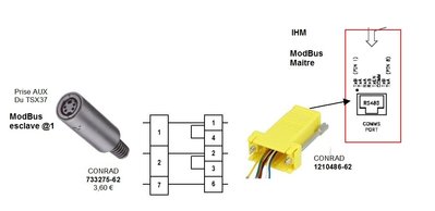

Bonjour ,
Pour commencer , la configuration est la suivante : un API TSX3721001 avec Un IHM Redlion G308 ; la communication est en modbus via le port TER de l'API en MINi DIN 8pins et de l'autre coté sur le port MODBUS RS485 avec un connecteur RJ45 ; la liaison est un cable façonné pour adapté Mini Din vers RJ45.
Le problème c'est qu'on a perdu la communication en tre le API et le IHM toute en sachant qu 'on a pu communiquer avec l'IHM et l'API avec PC pour récupérer les application (donc on a accé) .
La question : on a essayé de façonner ce câble et ça a marché pendant une durée et ça rechute ; est ce qu'il y a un câble commercialisé ou merci de mettre un schéma de liaison des connecteurs...toutes autres suggestions sont les bienvenus?
Merci d'avance

le IHM se branche sur la prise AUX

c'est ce port ( voir photo )

le IHM se branche sur la prise AUX de l'automate TSX37
Re: Communication Prise TER TSX 37 Avec Red Lion G308 en modebus?
Slts
Ok merci je vais corriger ça
Mais aussi pouvez vous m'indiquer comment confectionner le câble entre le API et le IHM sachant que j'ai le câble suivant:
https://fr.rs-online.com/web/p/cordons- ... 3232333326
Un très grand Merci
