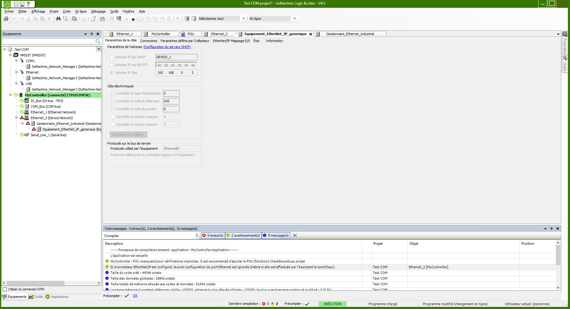

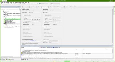

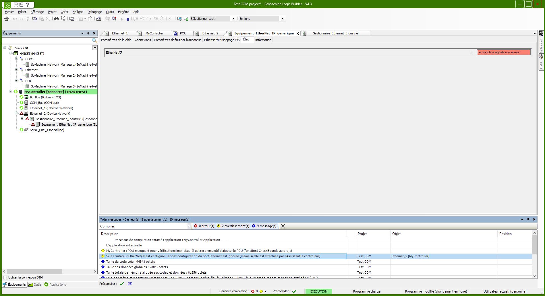

Je reste bloqué sur une erreur sur l'Ethernet 2 qui me dit : "Si le scrutateur Ethernet/IP est configuré, la post-configuration du port Ethernet est ignorée (même si elle est effectuée par l'Assistant le contrôleur)"
J'ai joints quelques images qui sont plus parlante.
Si vous voyez l'erreur dans la configuration, je suis intéressé

Le message que tu indiques n'est pas une "ERREUR" juste un avertissement. J'ai le même dans mon projet donc pas de soucis.
Si tu veux, tu me donnes ton mail en MP et je t'envoi mon projet comme cela tu pourras fouiller dedans et voir ce que j'ai fait.
En tout cas j'ai un POU qui gère (START /STOP) les connexions EIP et contrôle celle du M251
Sur mes 3x M241 Esclaves lorsque j'ai qu'un seul qui est connecté avec le maitre j'ai alors le petit triangle rouge comme toi sur l'équipement mais pas sur "ETHERNET 2" ni sur "Gestionnaire Ethernet Industriel" qui sont vert.
Pour l'adressage IP , j'ai :
ETHERNET 1 en 192.168.1.120
ETHERNET 2 en 10.10.10.100
Equipement EIP 1 en 10.10.10.101
Equipement EIP 2 en 10.10.10.102
Equipement EIP 3 en 10.10.10.103
