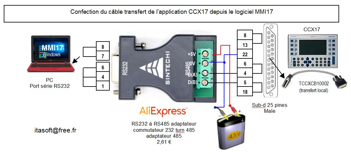

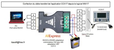

Message par itasoft » 10 août 2018, 17:22
Disons que l’intérêt de ce montage c’est de pouvoir utiliser le même cordon que celui du PL7-PRO dont on est censé en avoir un sous la main.
Cliquer dessus pour agrandir

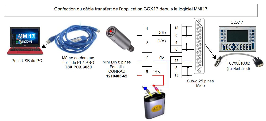

Re: Transfert de l’application MMI17 sur le Terminal CCX17
Message par itasoft » 13 août 2018, 04:23
cliquer dessus pour agrandir
