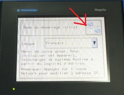

Bizarre car si le HMIGTO5310 reçu était bien puceau il doit accepter toutes les version de RunTime,
à la première mise sous tension tu avais cet écran d'accueil ?
si NON ça veut dire que le HMIGTO5310 reçu s'est déjà fait défoncer le cul par un gros RunTime sénégalais LOL

ok, il me semblait pourtant que avant ils étaient livrés sans RunTime et que celui ci se chargeait au premier transfert, ou ça as changé ou c’était peut être qu'une impression.

Oui ils sont livrés sans runtime, effectivement.
Tu l'installes au premier chargement.
Par contre, c'est bon à savoir que les IHM récents nécessite un runtime récent.
