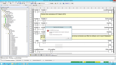

Je n'arrive pas a simuler avec Unity pro, j'arrive a me connecter a l'automate , a transférer le projet dans la CPU.
Mais lorsque je veux passer la CPU en mode RUN, un message d'erreur apparaît après quelques secondes (voir image ci joint)
Si quelqu'un sait d'où cela peut venir, merci de m'aider je suis complétement bloqué !!!

BONSOIR
A MON AVIS Y A UN BUG DANS TON PROGRAMME,
ESSAI DE NE PAS APPELLER TOUTES LES SECTIONS ET LE REMETTRE UNE PAR UNE JUSQU A CE QUE CA MARCHE !!!

+1 avec GG10, le message d'erreur t'indique que tu as un entier qui a dépassé 32768 (INT OVERFLOW).
Par contre, est ce que l'automate de simulation passe en RUN ou il fait se message après avoir chargé ?

Merci pour vos réponses.
J'ai essayer cette méthode (de couper les appels de toutes les sections) mais le problème persiste quand même, même quand aucune section n'est appelée.
L'automate se connecte et transfert le programme sans soucis, c'est au moment du passage en RUN que cette erreur apparaît, parfois directement , parfois plusieurs (dizaines) de secondes après le passage en RUN.

C'est bizarre, j'ai déjà fait planter le simulateur pour une bourde de programmation, mais il passait en stop et c'est tout.
Aucun message.
Sûr que ça vient de ton programme ?
Le simulateur marchait bien, avant ?
Aucun message.

Je ne sais pas j'ai essayer avec plein de programmes différents , toujours le même message.
Je me demande si cela vient pas du PC (Windows Server 2012 64 bits) , je vais tester avec un même programme qui beug sur mon ordi mais sur un autre ordi je verrais bien....

Test effectué sur un autre PC, aucun problème.....
Cela doit bien venir de mon PC mais alors ou est le problème? Ca .....

Unity ne fonctionne pas sous Windows Server logiquement.

Pourtant j'ai tout programmer sous Windows Server, j'ai supprimer ma section "Main", cela marche.....

Oula...
Il y a quoi dans ta section main ?
Le message t'indique clairement le dépassement d'un entier.
