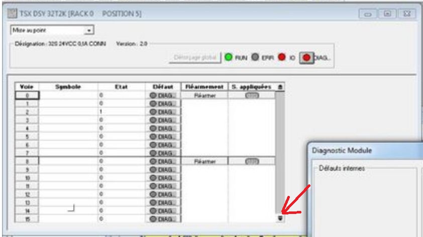

Alors voilà, depuis peu il y a une carte qui affiche un défaut (la dernière à droite 32T2K) et j'essaie de trouver son origine, par PL7... sauf que je me retrouve vite limité
Donc en connectant PL7 j'atteins la carte en défaut et il m'affiche "voies en défaut" mais je n'ai pas + d'infos... je n'ai pas l'impression que les sorties soient en défaut vu qu'elles sont "grisées" et non rouges.

Est-ce possible d'identifier les voies en défauts ? Est-ce possible de trouver quelles sont les voies d'entrées de la carte ? car je vois bien les voies de sortie mais pas les entrées..

il faut visualiser les 16 sorties suivantes et si une en défaut faire Réarmer

Ben c'est ce que j'allais dire, mais sur la première image les 16 dernières sorties ne sont pas câblées, donc je suppose aussi, comme c'est un défaut qui vient d'apparaitre, que la surveillance d'alimentation de ces voies est désactivée.

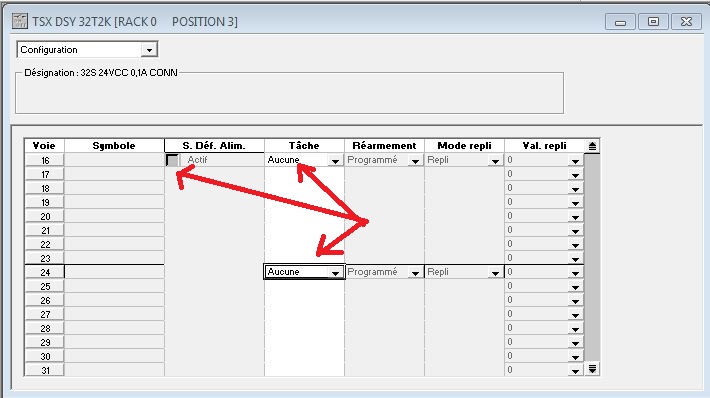

vérifier que dans configuration ils ne sont pas activés, mais si c’était le cas le défaut serait là depuis le début
------cliquer dessus---------

alors effectivement, les sorties 16 à 32 ne sont pas câblées. quand je fais "ré armer" rien ne se passe (ce qui me semble logique vu que ce n'est pas câblé) du coup je n'ai pas approfondi ce point. Mais c'était sous le menu "mise au point". Lundi je retourne sur l'équipement, je vérifierai dans "configuration". En espérant que ce n'est que ça !

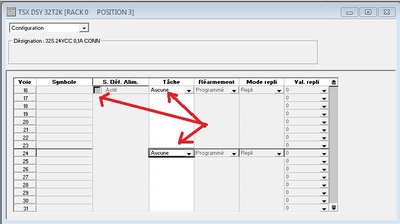

screen : https://www.casimages.com/i/19020110174970667.jpg.html

si tu as le programme sur ton PC la configuration se voit en local pas besoin d’être sur le site
ceci dit, j'ai comme l'impression que le défaut ne vient pas d’apparaître mais qu'il était là depuis le début,
A savoir, si les voies 16à31 ne sont pas câblées, il faut en configuration décocher la case « S.Déf.Alim » et les affecter à « Aucune tache » sinon c’est normal d’avoir la LED défaut.
Donc si ce modules DSY32 mal configuré à toujours été là ça veut dire que le défaut à toujours été là lui aussi. A moins que ce module n’à été rajouté récemment.

Merci itasoft pour la solution ! la surveillance des sorties inutilisées était bien activée! J'ai fait comme tu m'as conseillé et le défaut de la carte 32T2K a disparu. Cependant je pensais que la CPU TSX57 perdrait également le défaut mais elle m'affiche toujours le voyant I/O mais aucun défaut apparent..

es que la tache est sur AUCUNE ??
Re: diagnostic via PL7 PRO
J'avais tenté de faire passer sur "aucune" au lieu de "MAST", mais en étant connecté je n'avais pas accès au menu déroulant. Je suppose qu'il faut que je passe l'automate en "stop" que je fasse la manip en mettant les sorties 16 à 32 sur "aucune" et qu'ensuite je repasse en RUN ? je t'avoue que je n'y ai pas pensé en étant sur place hier à le faire comme ça...
Si ce n'est que ça c'est pas méchant alors ! merci beaucoup en tout cas de ton attention ! c'est cool
