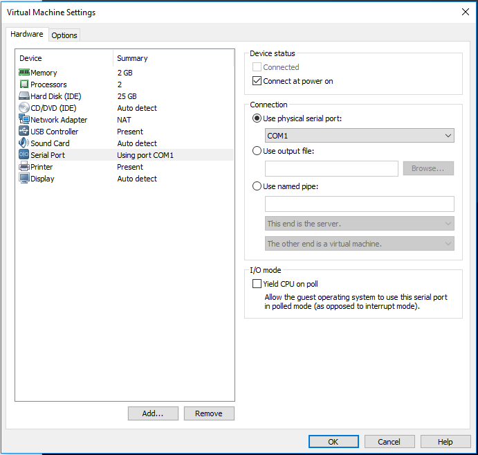

Sur un PC sous windows 10 avec une machine virtuelle XP SP2 je n'arrive pas à me connecter sur un TSX37 avec mon cable RS232 TSXPCU1030. J'utilise PL7 pro V4.5 sp5.
La machine virtuelle sous VMware est bien connectée au port com1 de mon pc hôte.
J'ai essayé dans le driver manager Unitelway d'activer une fonction "Force virtual com port", mais rien n'y fait.
La configuration du driver Unitelway est identique a un autre vieux PC sous XP SP3 qui fonctionne très bien.

Re: Problème com PL7 V4.5 sous machine virtuelle XP SP2 (VM ware)
As-tu déclaré ton port COM dans la VMware ? Nativement, elle est désactivée.
Attention, si tu veux utiliser SEVEN en 32 bits, il te faut obligatoirement PL7-PRO V4.5 SP5 et avec les derniers drivers de Unity PRO (https://www.se.com/fr/fr/faqs/FA274780/)
Sur VMware, as tu configuré le port COM1 comme sur le fichier joint?
Mon port com est bien configuré comme sur ton document.
Je suis bien en PL7 V4.5 SP5 mais je n'ai pas installé les drivers de Unity car pour moi le câble série n'en avait pas besoin, erreur?????? Il me semblait que les derniers drivers pour une com série étaient dans le SP5.
J'ai contacté Schneider qui me dit que les drivers contenus dans la version de Unity V8 mini sont pour l'utilisation du cable USB (celui en 2 partie uniquement, l'ancien ne marcherait plus avec ces drivers) .
Je vais tenter une com en usb avec ces fameux drivers Unity
