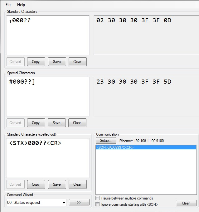

J'ai eu un peu plus de détails de la part du fournisseur de l'imprimante je peux obtenir le statut de l'imprimante en envoyant un message du type :
<STX>000{??}<CR>, en pièce jointe la copie d'écran du fournisseur
l'imprimante répond quelque chose que je peux ensuite exploiter à l'aide de la doc.
Quelqu'un à-t'il déjà vu un message de ce type ? Comment puis-je l'envoyer avec mon automate programmé sous Unity-PRO

D'abord il vous faut la doc détaillée des instructions.
Cela ressemble à une trame envoyée normalement sur un port série (une suite de caractères ASCII).
Mais sur la copie d'écran on voit qu'on peut envoyer la trame sur le port 9100 en Ethernet.
Cette méthode de communication (en Ethernet) n'est pas possible sur l'automate M340. (Il faudrait plutôt un automate M241 ou M251.)
Mais il est possible de communiquer en liaison série RS232 entre le M340 et l'imprimante Domino M230i.
