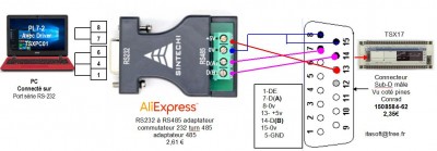

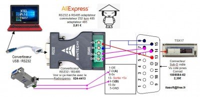

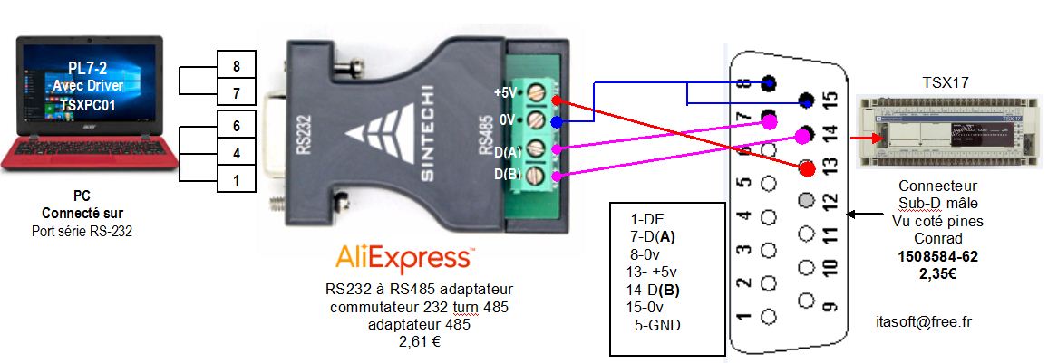

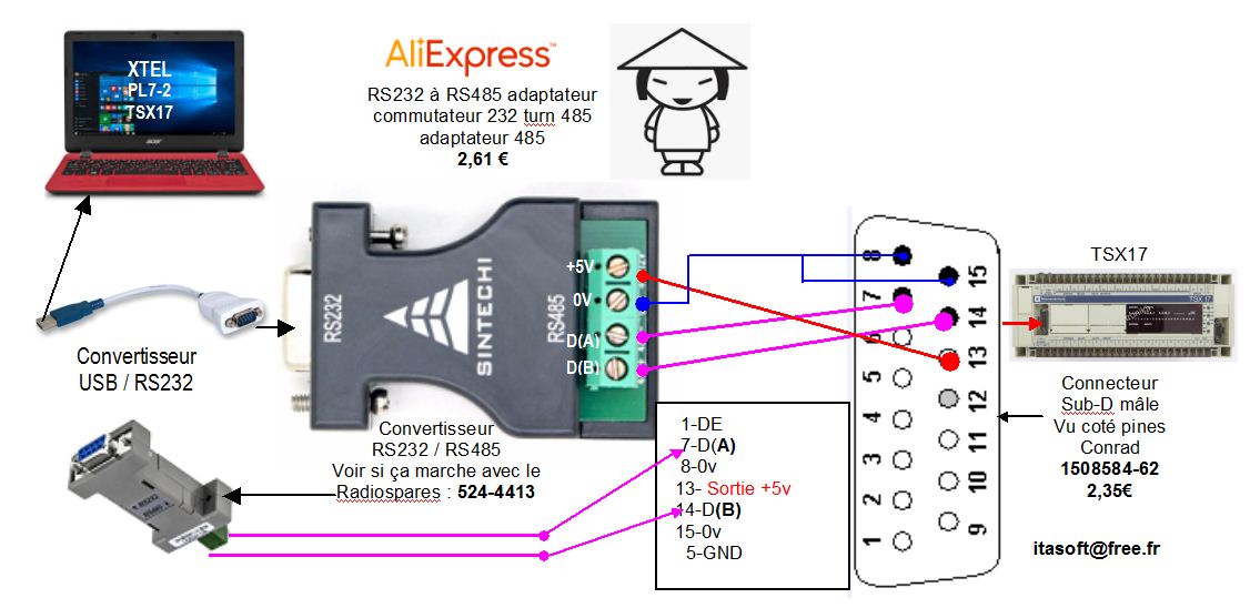

pour ça il te faut le cordon pour la connexion + le logiciel PL7-2, ci dessous déjà pour faire le cordon, (j'ai pas le logiciel PL7-2 )
-Es que ya un IHM du type XBTA de connecté sur la prise console ?
-sinon ce TSX17 se trouve ou géographiquement ?
-------cliquer dessus pour zoom ---------
