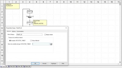

Comme sur un TSX37/57 avec la fonction compare que j'utilise dans les transitions, existe t'il le moyen de contrôler le temps d'activation d'une étape sur un M340?

tu veux parler de %X.T ?
Déja traité il me semble..
utilise un bloc TIME_TO_INT pour convertir %X.T (nativement en format TIME) en millisecondes que tu pourras comparer à un format INT
Sinon tu trouveras pour les charts, les données accessibles et leur type dans l'aide de unity :
Rubrique : Type de données appartenant aux diagrammes fonctionnels en séquence (SFC)

Oui c'est bien %X.T sous PL7
Sous Unity, C'est cette variable que je dois déclarer puis comparer dans ma transition:

en déclarant ta variable Plat4b_X2 en format littéral, tu auras accès aux données sous la forme
Plat4b_X2.T pour le temps
Plat4b_X2.X pour l'étape
etc..

Ok merci
