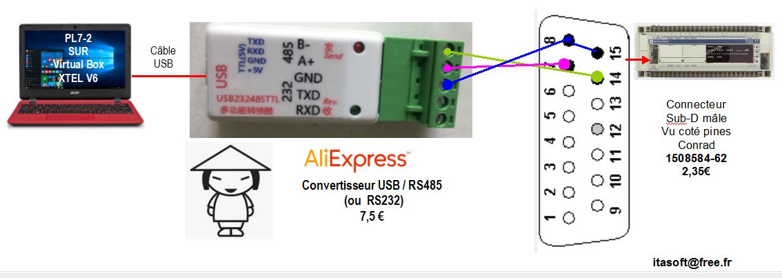

-je suis étudiant en BTS automatisme et l entreprise dans laquelle je réalise mon thème d 'examen m a donné une étuyeuse à redémarrer afin d'augmenter la production et de prendre de nouveaux marchés en confiserie.
-il y a dessus un automate TSX 17 et je voudrais savoir comment me connecter dessus pour voir les séquences du programme

Slts
Ce produit n’est plus commercialisé depuis belle lurette.
Disons qu’il te faut le logiciel PL7-2 (sous VM DOS) et le cordon de connexion à l’automate
ou demander à "Brebiou" le virtual Box avec XTEL V6 et confectionner le cordon ci dessous

merci pour cette reponse mais j ai vu ce schema et j ai buté sur le fait que j ai un PC portable Presario C 500 sous XP de 2007 pour me connecter.
Et la liaison port série à mon avis il n y en pas donc comment faire entre la prise du PC et la prise SINTECHI ? Il existe des adaptateur USB vers RS232 mais j aimerais connaitre votre avis avant d empiler des connecteurs en sorti pc.......

la console TSX T317 ne permet pas de programmer le TSX17 , juste à visualiser les datas.
il faut passer par un convertisseur USB/RS232 RS232 / RS485
