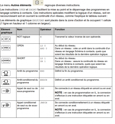

Quelqu'un peut il m'expliquer quelle est la fonction de l'opérateur SHORT placé en début de réseau dans un programme sous somachine basic ?
Je n'ai pas trouvé de biblio qui explique le fonctionnement de cet opérateur.

D'après le guide SoMachine Basic, ça sert à arrêter une équation ou assurer la continuité.
Un peu comme un BIT à 1 ou à un BIT à 0...
