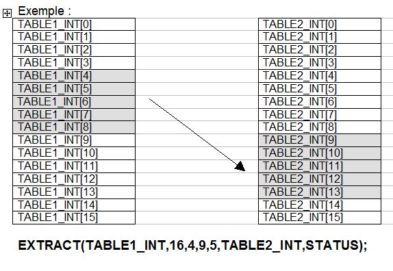

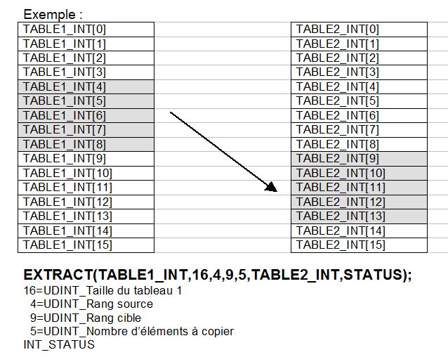

Je remarque qu’il manque cruellement la fonction COPY_ARINT_ARINT pour copier un certain nombre d’éléments d’un tableau ver un autre tableau (ou sur le même) en cherchant dans l’aide en ligne pendant 3 jours et 3 nuits d'affilés, j’ai trouvé la fonction EXTRACT qui peut le faire
