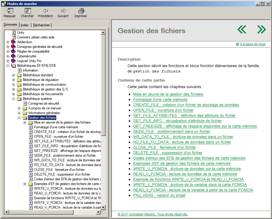

Le dossier application de Schneider est un service vendu par Schneider pour faciliter la programmation, pour des personnes qui veulent économiser du temps de développement ou qui ne savent pas bien comment s'y prendre.yoda a écrit : ↑17 sept. 2020, 00:23 Dossier applicatifs SCHNEIDER
Sommaire du dossier : - Rappel des limites d’utilisation des Fonctions Elémentaires pour la famille « gestion de fichiers ». - Présentation détaillée, définition des paramètres, mode d’emploi du DFB Créer_Fichier du DFB Ecrire_Fichier du DFB Ecrire_Fichier_seek du DFB Lire_Fichier du DFB Lire_Fichier_seek du DFB Supprimer_Fichier- Détail du modèle applicatif (langage contact LD)
Toutes les fonctions sont déjà présentes ! Vous pouvez vous retrousser les manches et lire le fichier d'aide en ligne d'Unity Pro/Control Expert.

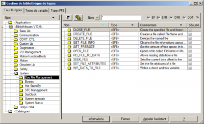

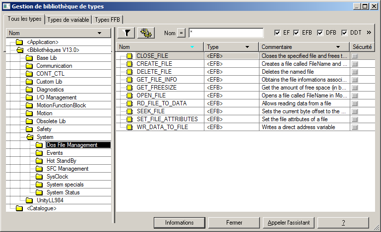

Rebonjour,
les blocs RD_FILE_TO_DATA et WR_FILE_TO_DATA doivent faire l'affaire
Un bloc pour les %M en RD et WR
Un bloc pour les %MW en RD et WR
Longueur maxi pour les %M et %MW
Dans mon M340 j'ai 5000 %M et 32464 de %MW
je peux faire %M0:5000 et %MW0:32464 ?

Ce n'est pas possible pour le M340. Les fonctions WRITE_U_PCMCIA et READ_U_PCMCIA sont pour automates Premium et Quantum qui disposent de cartes pcmcia et non des cartes SD.
Nom du bloc | M340 | M580 | Quantum | Momentum |
CREATE_FILE | x | x | ||
OPEN_FILE | x | x | ||
SET_FILE_ATTRIBUTES | x | x | ||
GET_FILE_INFO | x | x | ||
GET_FREESIZE | x | x | ||
SEEK_FILE | x | x | ||
WR_DATA_TO_FILE | x | x | ||
RD_FILE_TO_DATA | x | x | ||
CLOSE_FILE | x | x | ||
DELETE_FILE | x | x | ||
WRITE_V_PCMCIA | x | x | ||
WRITE_U_PCMCIA | x | x | ||
READ_V_PCMCIA | x | x | ||
READ_U_PCMCIA | x | x |
