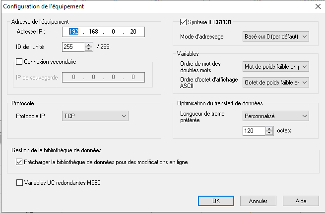

Actuellement en projet de fin d'études qui concerne la création d'une enrouleuse dérouleuse de sérigraphie je rencontre quelques problèmes dans la programmation de mes équipements :

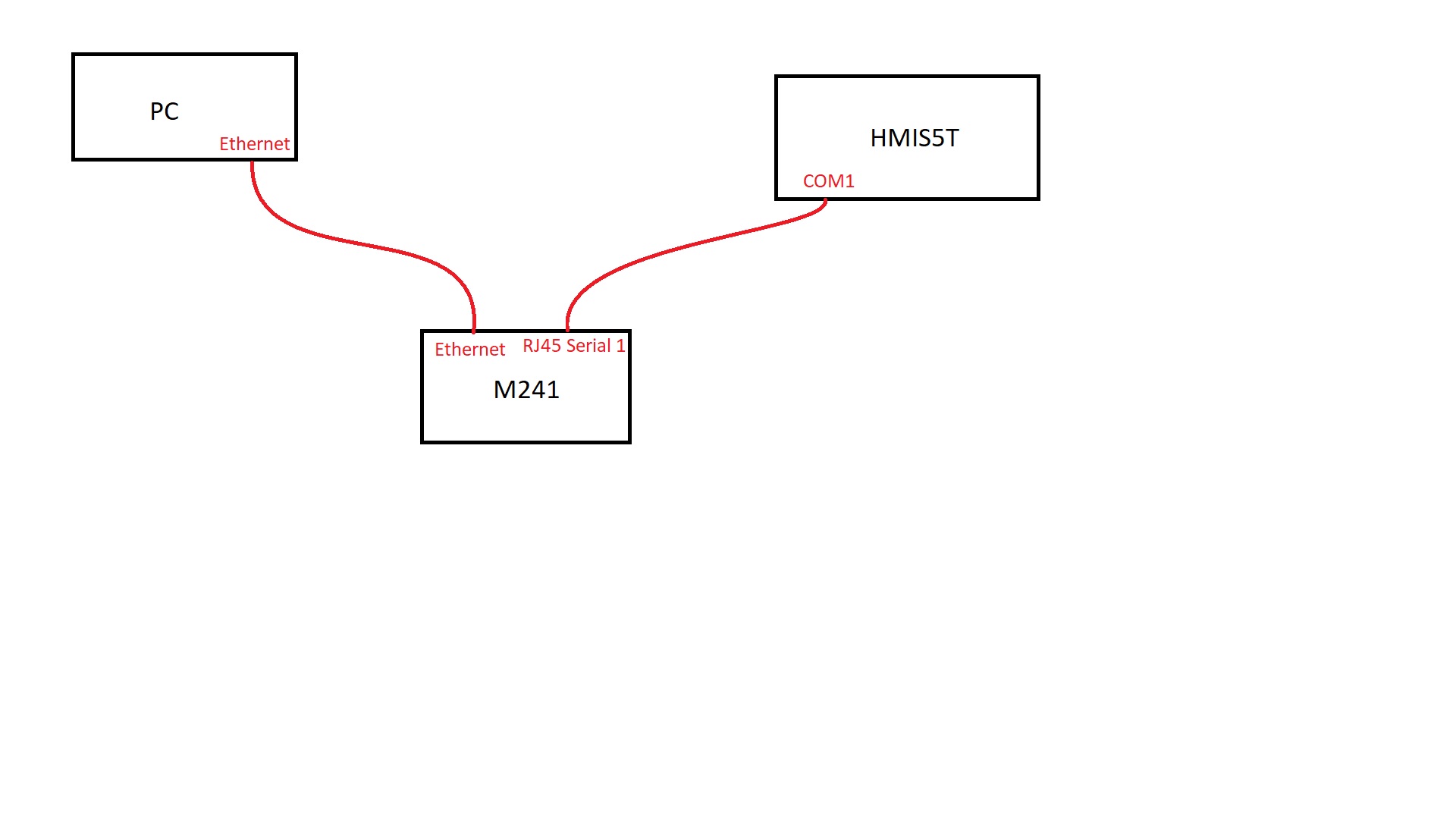

- J'utilise un M241 et un HMIS5 (schéma) . - Au niveau de l'ip : HMIS5t : 192.168.100.100 / M241 :192.168.100.5 / PC: 192.168.100.200 et masque de sous réseau: 255.255.255.0
Normalement tout semble bien rentré dans le logiciel Machine Expert Logic Builder et Vijeo Designer, deux automaticiens de l'usine ont contrôlé tout ca . La commande /ping marche pour tous les périphériques.
- Lorsque j'effectue le téléchargement multiple aucun problème n'est rencontré, le chargement arrive a son therme normalement. Une fenêtre s'ouvre même pour dire que tout est bon.

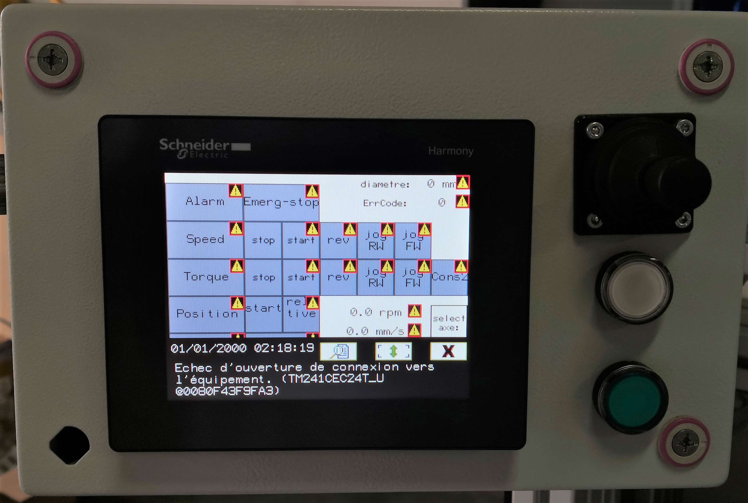

- Niveau HMIS5t après quelques secondes un message apparait : "Echec d'ouverture de connexion vers l'équipement - TM241 " Sur les conseils d'un automaticien de l'usine je m'adresse à votre communauté pour m'aider à résoudre ce problème. Toutes les autres réponses aux sujets similaires ont été appliqué...( problème du nom de noeuds, adressage Ip et même cable ethernet ( voir sujet ICI : http://forum-automatisme.net/viewtopic. ... equipement) mais là on est trois à ne plus savoir quoi faire...

Ton IHM n'est pas sur le réseau puisque attaqué par le port série.
Tu as mis quoi comme pilote dans Vijeo Designer ?

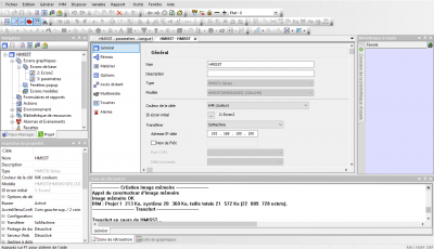

Dans Vijeo Designer j'ai ca, que voulez vous dire par pilote ? L'IHM est neuf je l'ai initialisé avec le programme runtime.

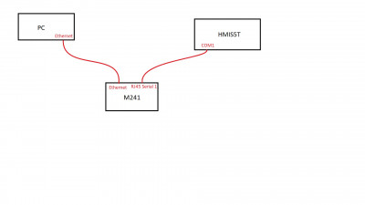

Si je comprends bien ton schéma, tu attaques ton IHM par le port COM1.
Ce n'est pas un port ethernet, c'est un port série (Modbus RTU).
Il te faut donc le pilote Modbus RTU dans Vijéo Designer.

Juste pour info c'est quoi l’intérêt de faire communiquer l'IHM en liaison série alors qu'il dispose lui même ainsi que l'automate d'un port Ethernet ?

Initialement oui l'IHM et l'automate devaient communiquer avec les ports Ethernet et le programme a été fait pour. Mais le problème c'est que l'IHM n'arrivait pas à communiquer avec l'automate une fois le programme mis en place dans l'IHM. Si vous avez la solution au problème en gardant la configuration Ethernet, je suis preneur.

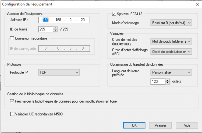

Dans Vijeo Designer, tu déclares un pilote Modbus TCP/IP dans ton gestionnaire d'entrées/sorties et tu le paramètres comme ça :
Evidemment, tu adaptes l'adresse de ta CPU (192.168.100.5).- JC87

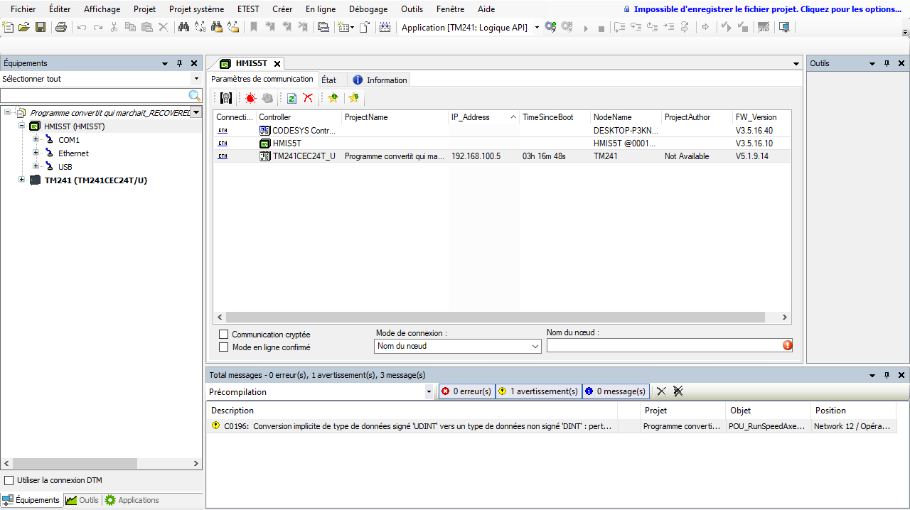

Attention avec Somachine ou plutôt eco bidule machine expert normalement l'application Vijeo est intégré dans le Somachine et la procédure de configuration n'est pas celle qu'on fait avec un Vijeo en stand alone. Regarde la FAQ Schneider ici : https://www.se.com/fr/fr/faqs/FA303593/
