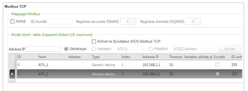

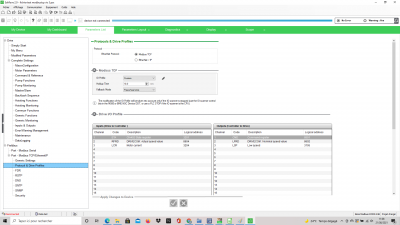

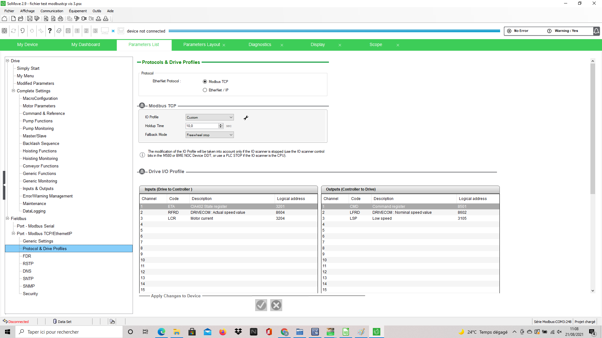

c'est pourtant ce que j'ai fait mais après ma question est surement très bête mais je ne sais pas accéder au variables du 2eme variateur.
je vous joint la capture d'écran de ce que j'ai fait.
en premier la config du var avec somove

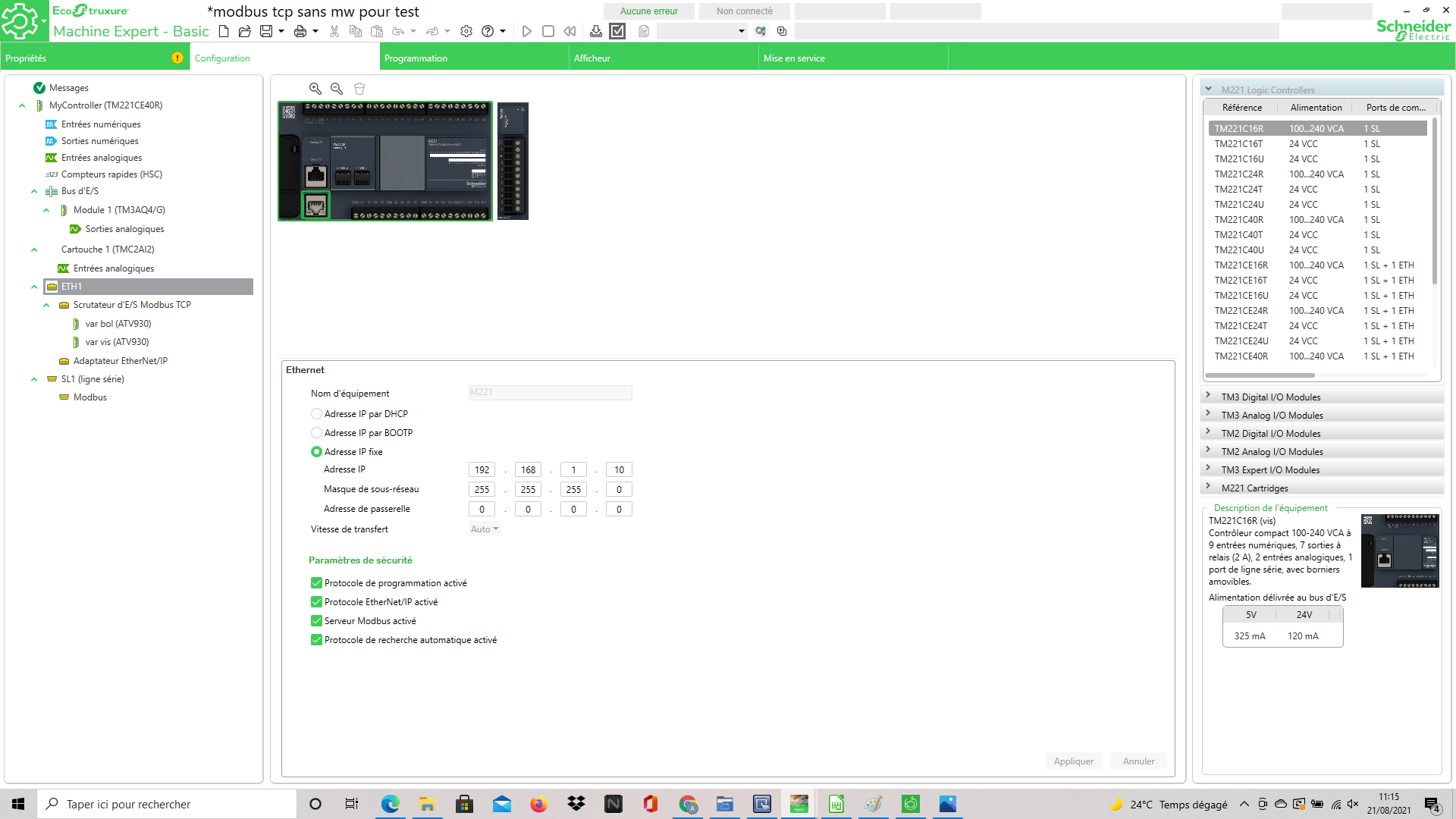

la config eth1

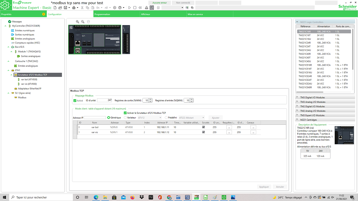

la config du scrutateur

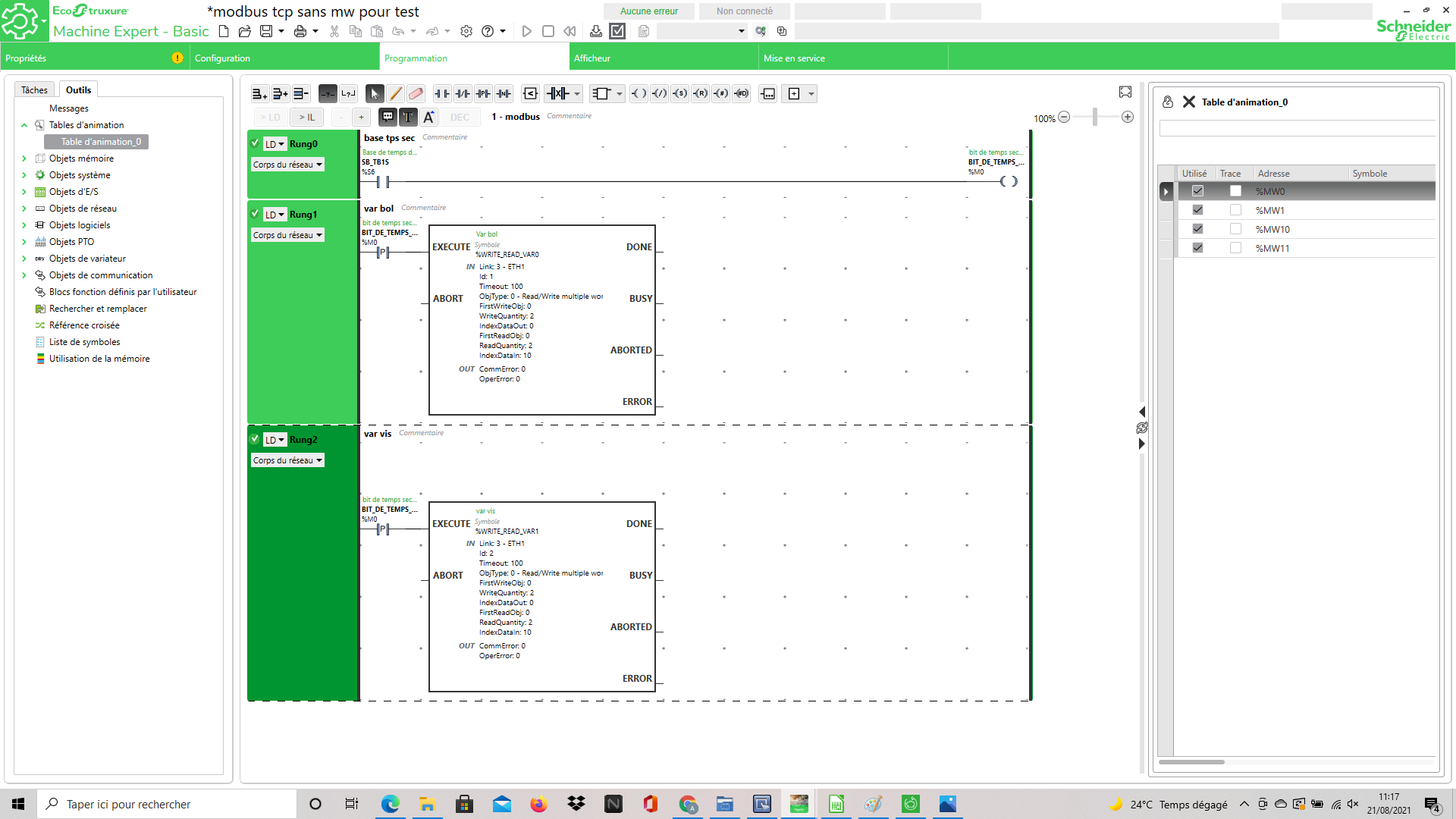

le programme avec la table d'échange. pour le premier var mais je ne sais pas accéder au 2eme...

C’est quoi ce soMove 2.9 ? connaît pas
Dans ton exemple tu lis et écris à l'adresse ModBus 0 du variateur , ça doit pas être ça .
Re: communication modbus TCP entre un M221 et 2 ATV930
Je pense que le problème vient du fait que tu lances les 2 requêtes exactement en même temps. Utilise ton bit de temps pour incrémenter un compteur qui sera utile pour lancer les requêtes les unes après les autres. Si compteur = 1 alors read_var 1 si compteur = 2 etc etc.
Et pour finir quand le compteur arrive au nombre maximum de var. tu le remets à zéro
