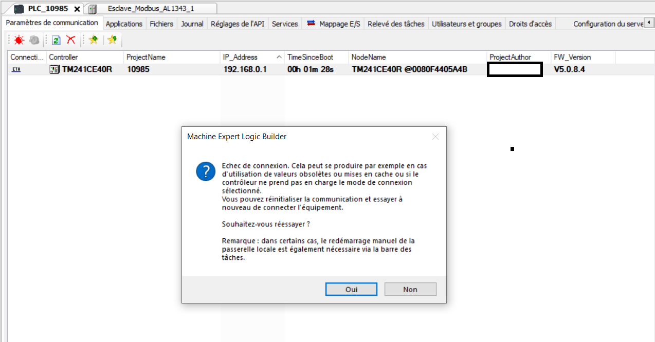

Je rencontre un problème avec une CPU M241.
Il m'est impossible de me connecter à celle-ci, que se soit en USB (automate allumé ou éteint elle n'apparait pas sur machine expert) ou Ethernet (elle apparait sur le logiciel mais le message d'erreur en PJ s'affiche) .
A savoir que de base quand j'ai commencé mes tests de connexion, l'automate était vierge.
J'ai vérifié tout mes paramètres ( adresse IP, Gateway, nom de nœud, pilotes, câble) tout est bon mais elle ne veut rien savoir.
A force d'essais non concluant j'ai décidé d'utiliser controller assistant mais la même problème pas de connexion usb et l'Ethernet m'affiche ce message.
J'ai alors balancé mon programme dans l'automate par carte SD (ce qui à fonctionné) sauf que je suit toujours incapable de me connecter avec un PC. L'ihm sur le système ne communique pas avec et mes embases IFM c'est pareil.
J'ai testé tout ce que je connais et ce que vous précisez dans les autres sujet sans grand succès, j'ai fait sécher/abandonner le support technique (Néoxy) de Rexel avec ce problème.
J'ai réinstallé tout mes logiciels Schneider (au cas ou) sans succès ... A l'aide
Merci d'avance

Sur la copie d'écran, le firmware du contrôleur M241 semble très récent.
Quelle est la version de votre logiciel SoMachine ou Machine Expert ?
Confirmez-vous que vous arrivez à vous connecter à d'autres contrôleurs M241 ou M251 ?
Quelle adresse IP et masque avez-vous chargés dans le M241 (avec la carte SD) ? Quelle adresse IP et masque avez-vous sur votre ordinateur ?
Le contrôleur répond-il à une commande ping ?

Si le Firmware du contrôleur est plus récent que la version du logiciel, la connexion sera impossible.

J'ai testé avec deux versions de machine expert 1.2.8 et 1.2.10.
L'automate à été reçu il y a quelques mois vu les pénuries actuelle je pense qu'il à été produit il y à peu de temps.
J'ai déjà réussi à me connecter à d'autres M241 en juin sans soucis et je n'ai pas eu fait de modification de mes logiciels depuis.
j'ai le l'ai chargé deux fois en utilisant des adresses ip différentes celle d'origine du contrôleur 10.10.90.75 et 192.168.0.1. et le masque fut le même à chaque fois 255.255.255.0
Pour mon IPV4 j'ai mit celle-ci 192.168.0.50 et 255.255.255.0 en masque.
Et oui le contrôleur répond aux ping avec 1 ou 2ms.
Vous pensez que je devrai tester avec la V2 de Machine expert ? c'est étonnant car d'autres M241 reçu et chargé vers avril je n'ai pas eu de soucis avec ma version 1.2.8

Bon
J'ai installer la V2 de Machine expert, cela à du réparer certain des fichiers.
Je peut maintenant transférer en USB et en Ethernet mon programme dans l'automate.
Seulement je n'ai toujours aucune com qu se soit vers mon IHM ou bien vers mes embases Al1343 IFM.
Pour mes embases je pense qu'il faut que je retrouve d'autre EDS
Mais pour ce qui est de l'IHM c'est basique mais je sèche un peu la configuration semble bonne sur Machine expert et Vijeo.

Du coup j'avais en somme une dizaine de problème.
Dans l'ordre de ce que j'ai fait.
Réinstallation de tout mes logiciel Schneider ce qui à permit d'avoir tout les derniers pilotes et frimware (j'avais une partie des mes logiciel qui était "cassé" comme la gateway somachine)
Mise à jour de frimware automate et runtime de l'ihm
Reparamétrage de mes embases ifm ( qui avait un échange entre les adresses IP iot et les adresses IP fieldbus.
Supression des variables "fantôme" en gros des variables présente sur le programme Logic builder et Vijeo qui communiquent mais qui ne sont utilisées nul part.
Et surtout dans Vijeo vérification du mot de passe du plc dans la configuration réseau.
J'ai peut être faits d'autres actions mais à force je me souviens plus.
Maintenant tout fonctionne, merci à ceux qui m'ont répondu.
