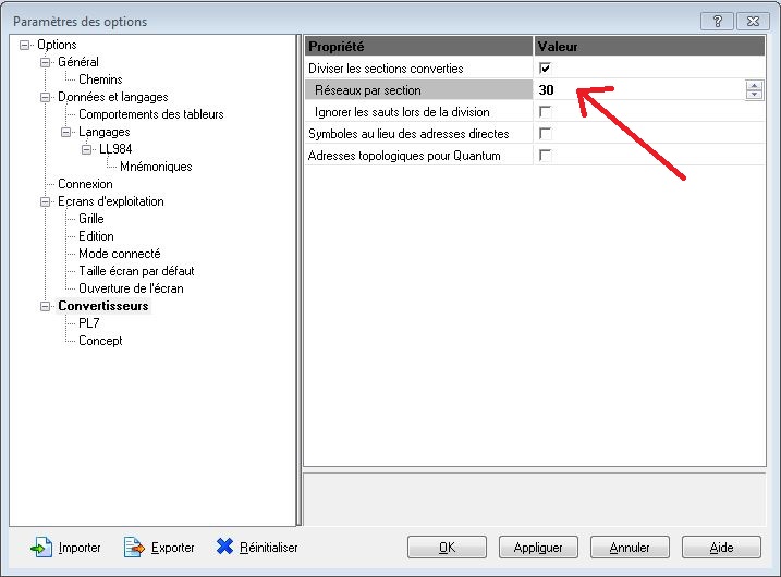

Options sur Unity
j'ai une grosse merde dans a conversion *.FEF sur ma version V11.1 de Unity, ça semblerait venir des options, pouvez vous voir si dans une version supérieure à la mienne, on est aussi limités à 30 réseaux, merci

Re: Options sur Unity
C'est pareil en 15.0 SP1.
en fait ça venait qu'il fallait pas cocher la case "diviser les sections" quelle connerie
