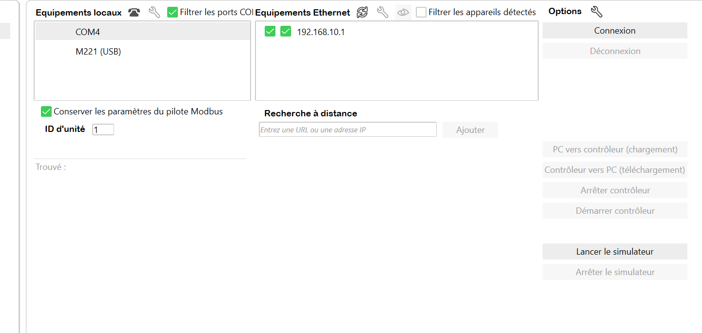

J'ai un souci lors de la mise en service d'un programme lors que je veux transférer un programme.
Transfert par l'USB - j'ai le message d'erreur suivant (voir copie d'écran)
Impossibilité de transférer PC ---API.
Merci pour votre aide.
Probleme de transfert sous SoMachine

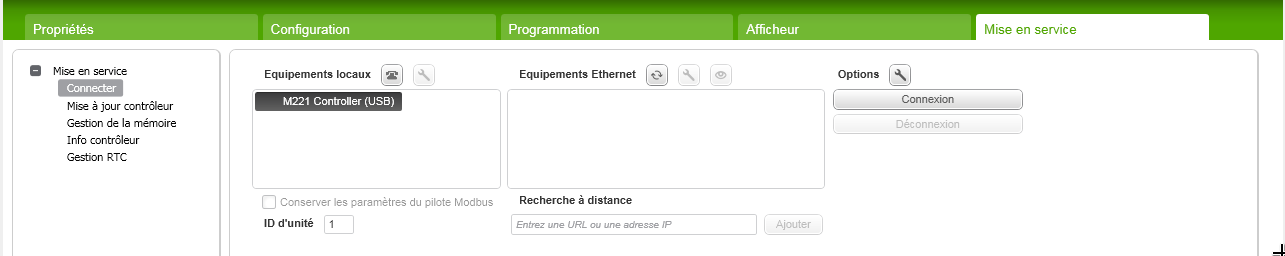

dans la fenêtre de mise en service, il faut choisir mode de transfert local via usb et non ethernet, en ayant connecté le câble USB bien sur.

Dans mon cas la liaison locale est grisée, cela signifie qu'elle n'est pas reconnue ?

si ton câble USB est bien branché, dans la fenêtre locale tu devrais le voir apparaître.
Utilise-tu une machine virtuelle ?
Si oui, tu dois connecter sur ta machine virtuelle le port usb sur lequel le câble est branché.
Ce peut-être également le driver qui n'est pas installé, à voir dans windows/ gestionnaire de périphériques/etc...

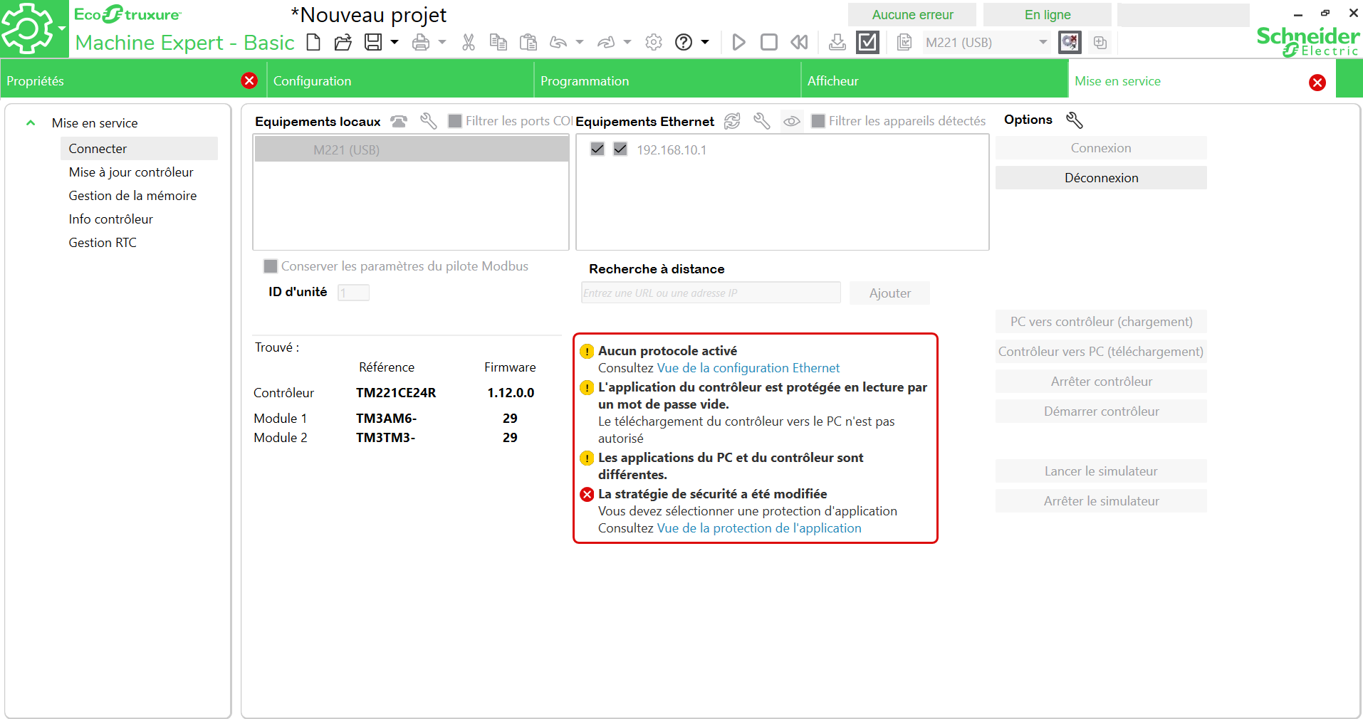

J'ai toujours mon problème de transfert avec l'USB.

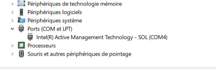

Le câble livré avec l'API est connecté sur le PC et sur l' API (je le vois dans le gestionnaire de périphériques W10)
Je sélectionne le COM4 et je clique sur connecter et rien ..... 85% message erreur.
J'ai déconnecté le câble réseau sur l'API ... pour essai on ne sait jamais ...mais cela change rien
voir copie écran
Si vous avez une idée .... merci d'avance.

Je constate que vous vous connectez parfaitement avec la câble USB ! (Oubliez le COM4 qui est un port série "virtuel" utilisé par la carte mère à des fins d'administration.)
Le logiciel vous donne toutes les informations concernant l'automate : firmware, état de l'application dans le contrôleur...
Avez-vous lu attentivement les avertissements dans le cadre rouge ???
N'est-ce pas suffisamment clair ?
Votre erreur est d'avoir chargé ce projet, protégé en lecture et en écriture !
Alors comment faire ?
D'une part, modifier la protection (soit inactive, soit active avec un mot de passe).
D'autre part, recharger le contrôleur. C'est réalisable avec une carte SD, comme expliqué dans cette procédure en anglais.

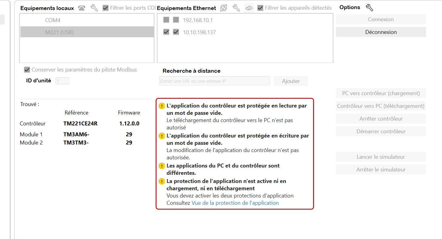

J'en conclus que vous avez chargé dans le M221 un projet pour lequel vous avez activé la protection sans préciser de mot de passe. (Dans ce cas il y a un message d'avertissement sur fond orange qui apparaît !)L'application du contrôleur est protégée en lecture par un mot de passe vide.
Le téléchargement du contrôleur vers le PC n'est pas autorisé.
L'application du contrôleur est protégée en écriture par un mot de passe vide.
La modification de l'application du contrôleur n'est pas autorisée.
