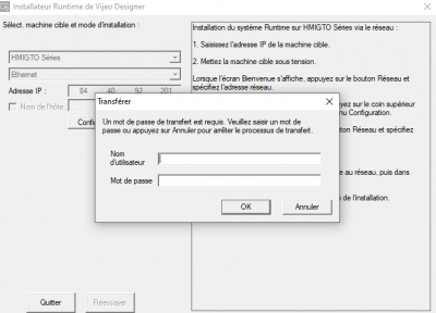

J'ai un problème pour retransferer mon programme dans HMIGTO6310. J'avais déjais versé le premier programme mais maintenant j'ai fait des modifications et je veux transferer le programme modifié mais en activant la case autoriser le telechargement et le transfert par Ethernet sur la cible, il me demande un non d'utilisateur et un mot de passe.
J'ai essayé de le réinitialisé avec runtim mais aussi il me demande un nom d'utilisateur et un mot de passe.
Vous pouvez visualiser le message d'erreur sur la photo jointe
Svp, vos solutions

As tu essayé USER USER?

AC23 a écrit : 01 déc. 2021, 17:29 Bonsoir,
Voilà qui pourrait répondre à ta question
Bonjour merci pour votre réponse.
Mais j'avais pas activé le gestionnaire des mots de passe. Du coup normalement le mot de passe ne doit pas expirer

Khadimehane a écrit : 02 déc. 2021, 11:07
Malheureusement, c'est la seule raison qui me vient en tête... :( . Désolé

lamjer65 a écrit : 01 déc. 2021, 17:35 Salut,
Svp comment cette fonction est utilisé ?

C'est pas une fonction, il te propose d'essayer :
Nom d'utilisateur : USER
Mot de passe : USER

Pour transférer le projet sur le IHM depuis Vijeo-designer , c'est dans Menu/Générer/Transférer cible
ou alors ça veut dire que tu n'as pas le projet source *.VDZ

Ok, je comprends.
J'ai essayé meme avec les majuscules et les muniscules mais ca ne passe toujours pas.
