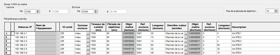

Voici un exemple d'attaque d'ilots à base de NIP2212, peut-être cela t'aidera-il.
Les longueurs de lecture et d'écriture dépendent des entrées/sorties que tu veux gérer.
Le 1er ilot n'a que des cartes d'entrées TOR, le 2ème que des sorties TOR, le 3ème des entrées ANA et les autres ont un max E/S TOR et ANA.
La partie Advantys fondue dans Unity peut t'aider à trouver le nombre de mots nécessaires pour gérer chaque ilot.

Salut Béryl ,
Merci de ta réponse, j'ai comparé par rapport à ce que j'ai et je pense que je n'ai pas fait d'erreur, surtout que c'est le programme existant et une copie d'une config existante.
Après évidemment je peux me tromper, j'avoue que là où j'ai le plus de doute c'est sur le numéro d'esclave, je ne suis pas sur que ce soit le bon numéro mais impossible de trouver dans les docs Schneider le numéro qui concorde

Re: Communication NIP2311 et NOE 771
Tu as la doc des modules dans Advantys.
Tu ouvres ton module et tu cliques sur "Aide du module".
C'est touffu, mais tu trouves toutes les adresses où pointer pour les paramètres qui t'intéressent.
