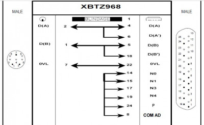

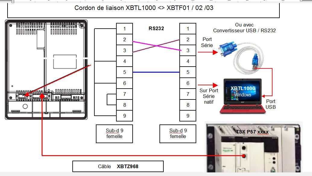

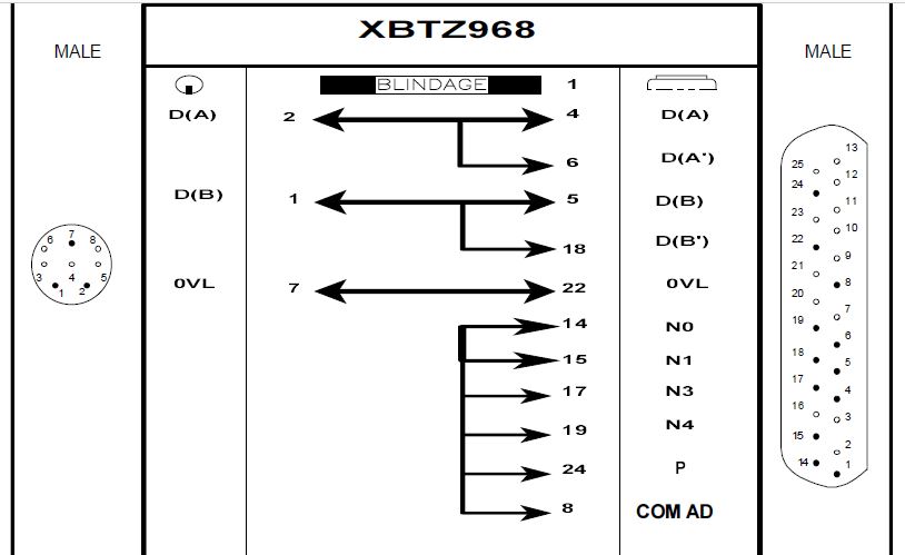

Re: Logiciel XBT-L1000
CABLE XBT-Z915 Ne convient pas à cet XBT mais au plus anciens : désolé.
CABLE XBT _ TSX prise Aux
Cable que tu peux confectionner toi-même.
Si tu raccorde l'xbt à la prise AUX. Ce que je suppose.- l'xbt à l'automate
Dernière modification par DurandO le 01 janv. 2022, 13:41, modifié 1 fois.
- Messages : 7037
cable XBTZ915 >>>> PAS BON
cale XBTZ9688 >>>>> PAS BON
