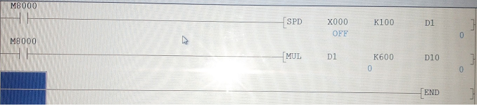

J'ai réussi avec l'instruction SPD, ça fonctionne. En revanche impossible de multiplier cette valeur, voir capture d'écran ça ne fonctionne pas.
J'ai essayer de multiplier 2 constantes, idem.
Voyez vous un truc qui cloche?

sur ta capture, 600 x 0 = 0 , c'est quoi qui marche pas ?
peut être M8000 n'est pas à '1'

il me semble que certaines instructions doivent être initialisées par un front montant de l'horloge interne (M8011) et non une constante (M8000).

M8000 est le bit de run.
Ton automate n'est pas en run !
M8000 est à 0 dans ta capture d'écran.
Attentikon ton instruction utilise D, D+1, D+2 soit (D1, D2, D3)
D = Vitesse mesurée
D+1 = Vitesse Actuelle
D+2 = Temps restant avant nouvelle mesure
Et pour info, ta mesure en D est déjà exprimée en tr/min (page 374 de la doc)
Question importante, tu es sur un automate virtuel en simulation ou sur l'automate réel ?
