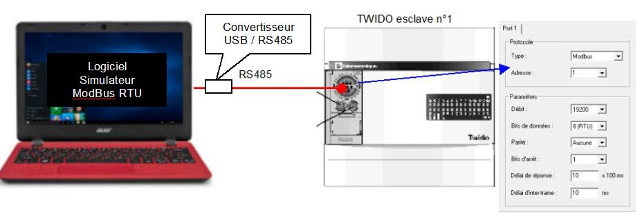

Re: [TSX Twido] Activer une Sortie en ModBUS
Si avec TWIDOSOFT ça marche en créant une table et forçant le bit à 1 le contact se ferme. mais avec le simulateur Modbus Poll je n'arrive pas.
- Messages : 7086
je vais te faire un dessin sinon on va pas s'en sortir , montage à faire pour les tests, reviens quand ça sera fait
------clic dessus pour zoom ----
