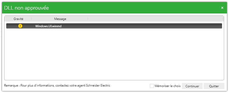

Salut TLM,
Quelqu'un saurait m'expliquer ce mystérieux message apparu sur Machine Expert Basic ?
PS : pas d'update depuis un petit moment sur les logiciels Schneider. Par contre j'ai installé TwinCat 3 (Beckhoff)

Je commence à voir ce genre de message avec divers logiciels Schneider Electric...
Schneider a mis en place des mesures de cybersécurité contre le DLL hijacking.
Manifestement ce n'est pas super au point... mais ça ne semble pas bloquer le fonctionnement du logiciel (donc : est-ce efficace ?)
En tous cas ça m'agace, ces messages.
J'ai l'impression que ces fausses alertes dépendent de la version de Windows.
A priori il vaut mieux avoir Windows 10 20H2 minimum.

Re: [Ecostruxure Machine Basic] DLL non approuvée
bonjour
je reviens vers vs car j ai les même souci depuis que je suis passer sur windows 11
comment avez vs régler le problème
vdt
vdt

A ma connaissance il n'y a rien à faire contre l'apparition de ces messages.
Ils ne sont pas censés empêcher le fonctionnement du programme.
Mais c'est pénible...
Paf, je viens de tomber dessus !
Avec la même dll.
Pénible Schneider, avec leurs messages à la mords-moi le nœud (gordien)
Avec la même dll.

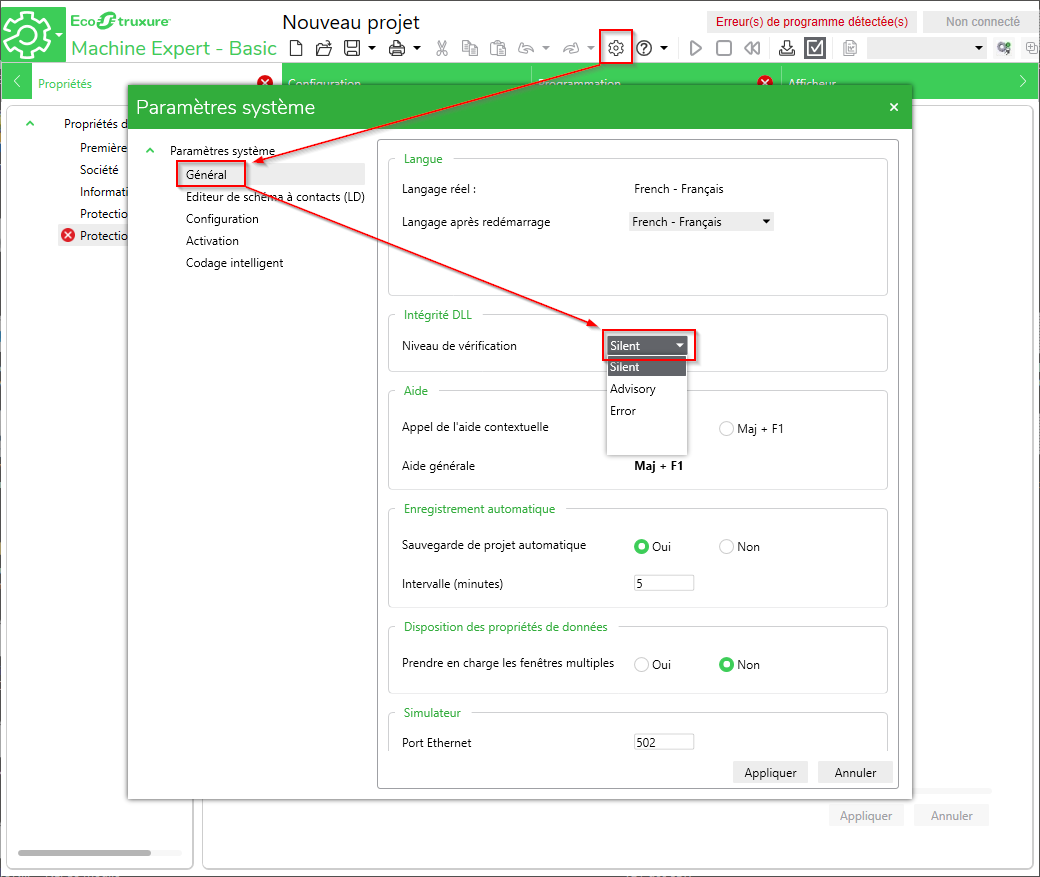

Yo,
J'ai vu que dans les paramètres système du soft il y a un truc sur "intégrité DLL", je l'ai basculé sur "Silent" et depuis je suis plus em***dé
Je vais m'empresser de regarder cette option, car ce message est casse burette au possible.
Ah, je l'avais oublié ce truc !
J'ai pris une photo pour faire risette à itasoft.
