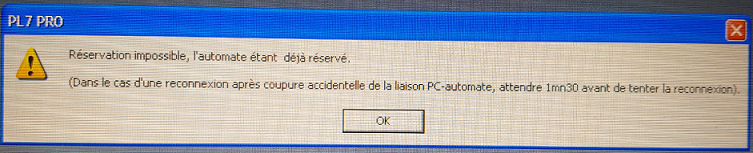

Je suis en train de faire des sauvegardes sur toute les machines du site. Je tente de me connecter à un automate TSX Premium avec PL7 pro, et j’ai ce message qui apparait quand je me connecte à un TSX précis. Je n’ai pas de problème sur les autres TSX Premium.
Voir photo jointe. J’ai attendu les 1minute 30, j’ai redémarré à froid l’automate, j’ai redémarré PL7, rien à faire.
Il n’y a aucune connexion sur la prise TER ni sur la prise AUX seulement un petit magelis sur le port Ethernet de la CPU.
Je n’ai jamais vu ce message sur PL7, en contrepartie, je n’ai aucun problème pour me connecté sur d’autre Premium.
Que signifie ce message ? svp
Cordialement
Cordialement

déjà eu
résolu en mettant hors/sous tension l'automate et redémarrage PC
j'ai aussi eu des soucis avec le cordon USB, jamais avec le série
maintenant chaque fois que je pars sur du PL7 je prends le vieux PC avec port et cordon série
Comment ?
sinon pour se connecter il faut que le led TER clignote
Comment ?

J'ai deja redémarré l'automate, rien a faire, le PC aussi, la led TER clignote avant l'apparition du message.
Je met en doute c'est automate en particularité, parce que je me suis connecté sur 4 autre Premium sans problème aujourd’hui.

Normalement on a ce message quand on s'est déconnecté comme un sauvage en arrachant le câble. Typiquement c'est ce qui arrivait en mise en service quand un clampin se prenait les pieds dans le câble.
Si en mettant hors tension l'automate et en redémarrant le PC ça fait toujours la même chose on peut supposer que cet automate à un probléme.
Le truc c'est que les premiers Premium vont avoir 30 ans sous peu et la plupart de ceux qui sont encore en service l'ont été il y a 15/20 ans. On va commencer à avoir des défaillances dus à l'âge.
Dans ton cas ce pourrai aussi être du au matériel que tu utilise pour te connecter (OS, câble USB ?) mais bon si ça marche sur quatre autres automates ce serait curieux.

Comme dit JC, c'est un message qui arrive quand la com est occupée.
La plupart du temps, ça vient d'une déconnexion sauvage, mais au bout de quelques minutes, la com est à nouveau libérée par la CPU.
Là, il semble que ce n'est pas le cas.
Essaie de couper la CPU, la sortir du rack une bonne minute et la remettre en place.

Merci pour vos infos.
Ma CPU et similaire à celle du lien de Itasoft : une carte mémoire et un port Ethernet sur lequel est connecté un magelis.
Je n’ai pas débranché le câble accidentellement à la sauvage. J’ai retenté aujourd’hui, rien à faire, même message après coupure de l’automate pendant plus d’une minutes 30.
Je n’ai pas débroché la CPU, je ne prends pas le risque de mettre la machine HS sans avoir le programme a jour. La pile est dans le compartiment Alim.
J’ai une sauvegarde qui date de 2012, je ne sais pas si elle correspond à contenue de l’automate. En contrepartie, je n’ai pas les données *.DAT de c’et automate.
Je joue avec le feu
Je peux essayer de passer par le port Ethernet de la CPU ?
Je joue avec le feu

PS: Unity pro prend en charge certaines CPU premium, je regarderai si la mienne est compatible
- Messages : 7037
Re: [TSX Premium] connection impossible
OUI
OUI
