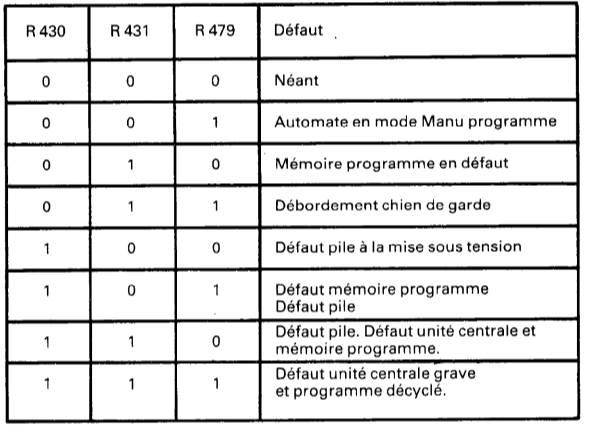

Je suis technicien et j'ai besoin d'un appui technique sur un Api SMC 600.
En fait ce qu'il se passe, c'est que pour une raison inconnue, l'automate se met en mode manuel de manière seul, ce qui nous oblige à le remettre en mode auto et évidemment il le fait de manière intempestives.
En ayant regardé sur Vpsoft j'ai le R431 à 1, le R430 à 0 et la variable C91 à 0.
Si quelqu'un a une idée je suis preneur.
Merci beaucoup

Le R431 c'est le bit "Défaut programme utilisateur", et il est en combinaison avec le R430 et le R479.
Regarde les combinaisons suivantes:
Après, il faudrait comprendre pourquoi il se met en STOP:
- Avez vous changé quelque chose dans l'automate ? Une carte ?
- Avez vous modifié l'automate récemment ? Je pense plus pour ça...

Bonjour Bernardo
C'est sur une centrale hydraulique.
Et j'ai vu ton imprimante écran et j'avais déjà vu cette image.
Et dans mon cas j'ai le R431 à 1 et le R430 à 0
Et au bout d'un certain temps, j'ai le R479 à 1.
Donc le R431 à 1 et le R479 à 1.
Et pas de modification connue sur l'automate. On a ça depuis le 19 octobre 2021 et il le fait de temps en temps de manière très aléatoire. Genre des fois pendant 1 mois on a rien

Dans le sequentiel tu as pas une équation du type:
Sxx.M..+M..+M++=R479. ??
Il doit être forcé dans le programme le R479 ou alors c'est que tu as un problème avec ton unité centrale.
En premier je chercherais dans le programme.
En deuxième, je me ferai pas chier, j'irai changer l'UC.
Surtout si tu me dis que ça arrive de temps en temps et que ce n'est pas régulier...

Effectivement j'avais pensé comme toi et nous avons changé l Uc mais sans succès.
Pourtant nous l'avons remplacé avec la bonne procédure (sauvegarde du programme etc... et puis transfert du programme etc...)

Tu peux m'envoyer le programme en MP pour que je jette un œil ?
