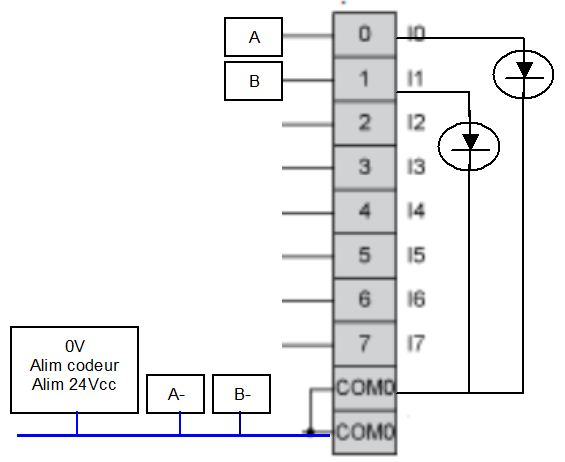

Sur ce modèle, on choisit les caractéristiques à la commande.
Ce n'est pas programmable.
Avatar de l’utilisateur
Messages : 7037
Re: [M221] codeur incrémental, compteur rapide
bon pour en finir la configuration coté M221 c'est tout bon, coté codeur ya quelque chose qui est en l'air (pas au 0V) ce qui expliquerait que ça fait n'importe quoi, ou alors sur le M221 ça ne marche que en Totem pole , ?
Dernière modification par itasoft le 25 sept. 2022, 05:04, modifié 1 fois.
Messages : 7037
--------c'est le raccordement que j'avais fais mais c'était un codeur à sortie Totem pole, à voir ---------
--------schema interne -----
Dernière modification par itasoft le 26 sept. 2022, 00:26, modifié 5 fois.

salut
c'est bizarre, je viens de faire un retrofit sur un M221:
j'avais des codeurs TTL, j'ai mis un convertisseur Motrona GV210 pour sortir en HTL
et j'ai envoyé les 2 signaux A et B directement sur les entrées I0 et I1
après tu configure le HSC0 en biphasé et ça doit rouler...
Si tu tourne doucement ton codeur, tu vois les led des entrées clignoter? elles ont l'ai d'etre identiques?

Quand je tourne l'arbre du codeur doucement à la main, je vois les deux leds I0.0 et I0.1 clignoter, mais toujours ensemble.

A ce propos, question bête: si il tourne manuellement dans l’autre sens est que ça décrémente ?
Si non c’est que ça fait n’importe quoi, ya bien les signaux qui ne sont pas référencés au 0V
Quand je tourne à l'envers ça ne décrémente jamais.

Les 2 LEDs devraient être décalées... Le problème vient de là
Es tu. Bien sûr que le commun des entrées est
Bien relié au 0v?
