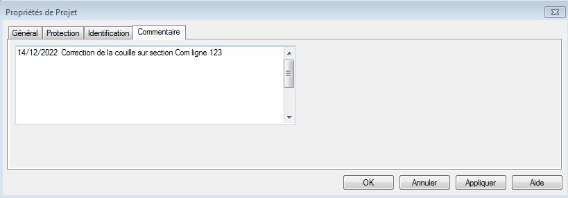

Re: [M580] Est-il possible de suivre les modifications faites sur notre programme ?
dans les propriétés du projet on peut mettre des commentaires
------clic pour zoom-------
