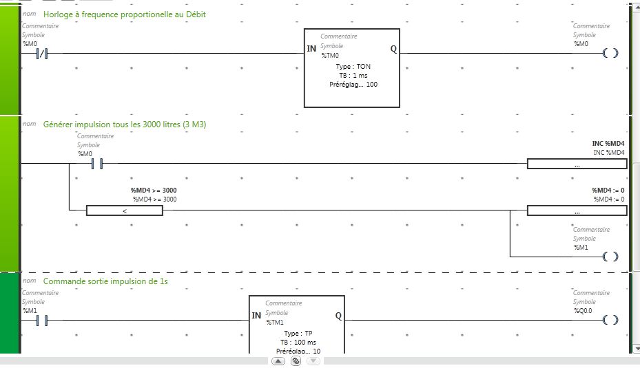

J'ai eu l'occasion, dans mes études, de faire un petit peu de Ladder et Grafcet mais je suis très novice dans le domaine.
Je me suis quand même lancé dans une idée de programmation sur automate M221 mais j'ai besoin d'aide, d'orientation, pour arriver à faire ce projet.
Objectif : utiliser la sortie 4-20mA d'un compteur gaz et pression pour la transformer en une impulsion tous les X m3.
Il faut donc que je fasse un intégrateur : prendre une valeur à fréquence élevée, multiplier par t pour avoir l'aire, stocker la valeur dans un tableau.
Lorsque la somme des valeurs du tableau ont atteint un seuil (correspondant à 1m3 par exemple, soit XmA*1H (suivant les caractéristiques du compteur)), fermer un contact quelques ms.
Remettre le tableau à 0, faire ça à l'infini.
Est-ce que mon raisonnement vous semble correct ?
Par où est-ce que je peux commencer pour la programmation ? (Pour être mis sur les rails)
Merci pour votre aide !

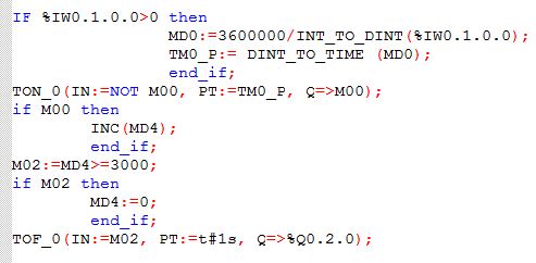

Re: [M221] Entrée 4-20mA vers compteur (index) sur automate
Une solution parmi d’autres, admettons que 20mA=10000 points soit 10000 litres/h soit 10 M3/h
Créer un générateur d'impulsions dont la période serait inversement proportionnelle au débit:p=3600000/Débit (10000) soit une impulsion toutes 360ms
incrémenter un compteur avec ces impulsions, pour avoir une impulsion en sortie tous les 1M3,
Compter jusqu’à 1000 (1m3) et générer une impulsion de 1s sur une sortie et Raz du compteur
---360*1000=360000 ms soit 360 s soit 6mn pour 1M3 soit 60mn pour 10M3----
Modifié en dernier par itasoft le 27 janv. 2023, 06:14, modifié 7 fois.
-------exemple sur M221 clic dessus pour zoom--------
------Exemple sur M340-- clic zoom------
Modifié en dernier par itasoft le 26 janv. 2023, 10:50, modifié 4 fois.
