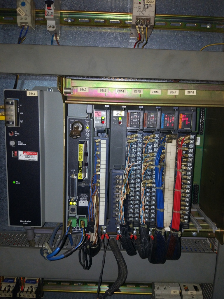

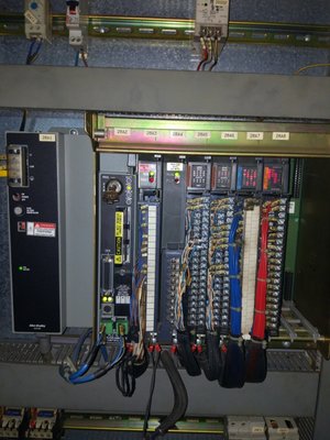

En fait je suis alle dans une usine sur laquelle il y a une machine qui utilise le PLC5/20.
Ils me disent qu'ils n'arrivent plus a recevoir sur les variateurs de vitesses les consignes analogiques.
Ils n'ont pas de sauvegarde de programme.
Je voulais donc deja me connecter et faire un diagnostic sur les cartes d'E/S puis recuperer le programme voila pourquoi j'ai besoin du cable.
Ils vont probablement migrer vers du materiel recent je leur ai conseille ca. Mais dans l'un ou l'autre cas j'aurais besoin du cable pour me connecter.

D'après cet article : https://theautomationblog.com/how-to-se ... ia-serial/ tu a une version "enhanced". Tu peut le vérifier en regardant simplement si tu a un connecteur DB25 sur l'automate. Si c'est le cas cela signifie que tu peut communiquer en DF1 avec un simple câble série comme celui-ci : http://www.automaticien.com/Documents/F ... _PLC_5.pdf.
Re: Cables de programmation Allen Bradley PLC5
Merci @JC87,
J'ai effectivement un port DB25 CH0 sur la face avant (voir photo).
Je vais donc essayer de me pencher sur la solution en DF1. Je pensais que le DH+ sur mini DIN était obligatoire
