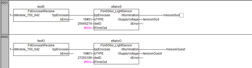

bonjour
Pour gérer mes volets roulants j'utilise un capteur de luminosité Eltako fonctionnant sous enocean avec le module 750-642 de mon automate 750-880.
Pour distinguer les orientations Sud et Ouest je me suis équipé d'un second capteur (toujours Eltako FAH60). Il est bien identifié est ses mesures sont effectives, mais je ne comprends pas quel programme je dois faire pour pouvoir lire les 2 capteurs; Pour l'instant j'ai fais çà (cf ci-dessous), mais seule la mesure du 1er capteur est lue.
Dos-je faire un programme qui viendra affecter les adresses "dwID" alternativement pour lire de manière synchronisée les valeurs "rlllumination" en sortie du FbA506xx?
Je pense qu'il doit y avoir une méthode plus rationnelle pour lire en permanence les différents capteurs?
Merci de votre aide.

Le FB enocean receive une instance par borne 750-642, puis faire une instance du FB LightSensor pour chaque capteur de luminosité. Relier la variable typEnocean sur l'ensemble des FB

Merci Cyril, mais ...j'ai trouvé mon erreur, j'avais donné le même nom (mesure Eltako) au Fb506 qui les gère.
Cà marche.

Message par Cyril93 »
c'"est bien ça ;) normalement tu devrais avoir 1 seul bloc enocean receive puis lier les FB avec la variable typEnocean

Message par wagodomo »
...non, finalement j'ai 2 FbEnoceanReceive avec des noms différents et çà marche:
je dis pas que ça marche pas en effet tes deux blocs sont sur la même borne radio mais c'est source d'erreur.
...je me réponds plusieurs mois plus tard après avoir constaté des éléas de fonctionnement.
J'ai suivi le conseil de Cyril93 et refais mon programme comme ci-joint.
J'espère ne plus avoir de mesures intempestives.
