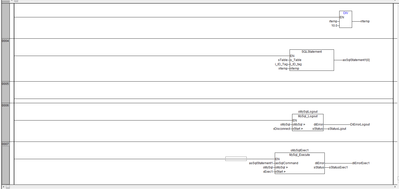

Voila j'essai de faire un programme en ladder pour effectuer du suivi énergétique:
-toutes les x secondes, je dois excuter un programme.
( j'ai un capteur de température et j'ai deja un programme qui lorsque j'appuis sur le bouton execut, la valeur de température est transmise au serveur SQL, j'utilise la bibliothèque Wago MySQL lib 3 (ou dans le genre) pour me connecter à la base et transmettre ma donnée) seulement je veux pouvoir transmettre cette donné de manière régulière et je galère énormément...
j'ai essayer d'utiliser un Timer On Delai (TON) mais l'action : "j'envois ma donnée" est ponctuelle j'appuis une fois sur exécut et c'est un front montant.
du coup le timer ne se met pas en route car il a besoins d'avoir sa variable d'entrée TRUE jusqu’à la fin du temps demandé.
Je me demandais si on pouvais "convertir"/transposer un front montant en variable booléenne pour lui dire :
"dès que execut :front montant" ==> "TON attend x seconde"==>"réactive execut" et ainsi de suite pour l'éternité
Bref toute les 5 min j'aimerais actionner mon "exécut" mais j'ai pas l'impression de nager a contre sens.. help ?
Je vous joint mon programme pour me connecter et envoyer ma donnée a un BDD

Concernant le timer j'ai fais un petit programme a coter que j'essai d'ajouter au programme de connection et transmission données:
j'ai deux TON, qui s'active l'un l'autre, l'un puis l'autre. Mais il me parait très compliqué pour une opération aussi simple.
voila le programme
j'aimerai ajouter à la fin de mon T1 un front montant qui correspondrais à "exécut" et donc enverrais ma valeur sur a base données.
Mais je galère ...

Je suis un boulet, ne perdez pas de temps avec moi je viens de trouver la solution en voulant formuler la question !!
Bref je vous remercie quand même!
