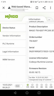

Bonjour a tous,
J ai une application qui tourne sur un 750-8207.
Un erreur "Unexpected Stop Of Runtime" arrete le programme de manière aleatoire ds le temps.
En effet, mon programme tourne pendant plusieurs jours puis, erreur Unexeption.
J ai controle mes index avec le checkbounds, pas de depassement.
J ai controlé la memoire sur plusieurs jours consécutifs, sous putty, et n augmente pas.
Je n ai pas de division par 0.
Le problème quand il est dans cet etat est que je ne peux rien diagnostiquer.
Je dois alors le rebooter mais l erreur n est plus là.
Avez-vous une idée de ce qu il peut se passer ?
Ou bien une solution pour que je puisse detecter l erreur ?
Merci d avance pour votre aide.
Cordialement.

Tu programme tourne avec quel runtime ? Codesys 2 ? e!cockpit ?
Niveau Firmware tu es sur quel version ?

Je tourne sur e runtime, firmware 17.

D ailleurs, le PFC est passé en erreur la nuit dernière...

Déjà je te conseille de le mettre a jour, en 03.06.11(18)
Ensuite a part la division par 0 il faut faire attention au index utilisé dans les Tableaux, ne pas avoir un Index qui soit en dehors des limites d'un tableau.

je ne connais pas le wago , mais je bosse avec Codesys .
Codesys enregistre des fichiers log et donc on peux voir la cause d'un crash ; J'imagine que Wago a conservé cette fonctionnalité .
si pas de div 0, ni d'index , reste une tache qui rentre dans une boucle et déclenche le watchdog
