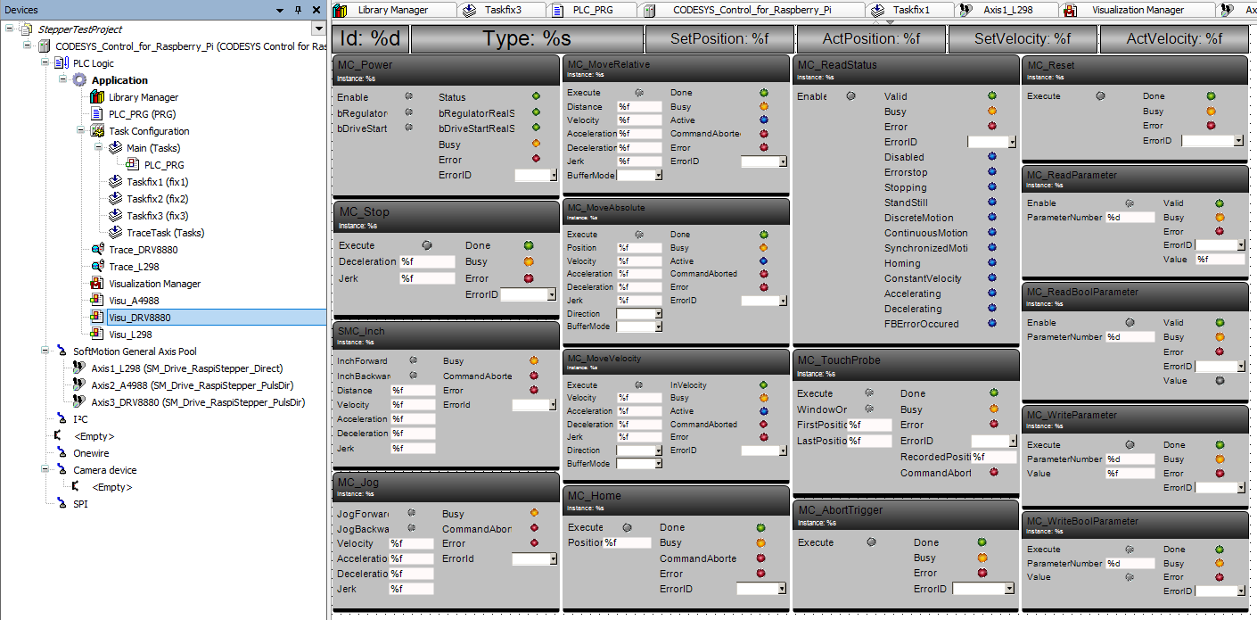

Ci-joint une capture d'écran du programme (car le forum ne permet l'upload que de fichiers graphiques) ainsi que les différents FB moteur du WebVisu.

Re: Stepper Motor Control with Codesys
Ce ST sert uniquement à la déclaration/instanciation de 3 FB qui se nomme (SMC_StartupDrive). Ce FB a une seule entrée du nom de "Axis" qui est de type : AXIS_REF_SM3 (Ce dernier comporte plusieurs paramètres voir ici).
Si je devais résumer, ton PLC_PRG crée trois variables du type SMC_StartupDrive qui lui-même composait plusieurs variables (Word, Bool, INT ...etc).
Si tu ne veux pas lire du ST et t'amuser à trifouiller dans les FB fournis. Je te conseille donc de lire la datasheet du DRV8825 (disponible ici. Ça te permet d'identifier quel signal envoyé, sur quelle branche et la périodicité de chacun (Fréquence, temps de maintien ...etc).
PS la syntaxe du ST n'est pas très difficile à comprendre. Ça permet surtout de traduire plusieurs 10 de réseaux en LD en quelques lignes en ST.

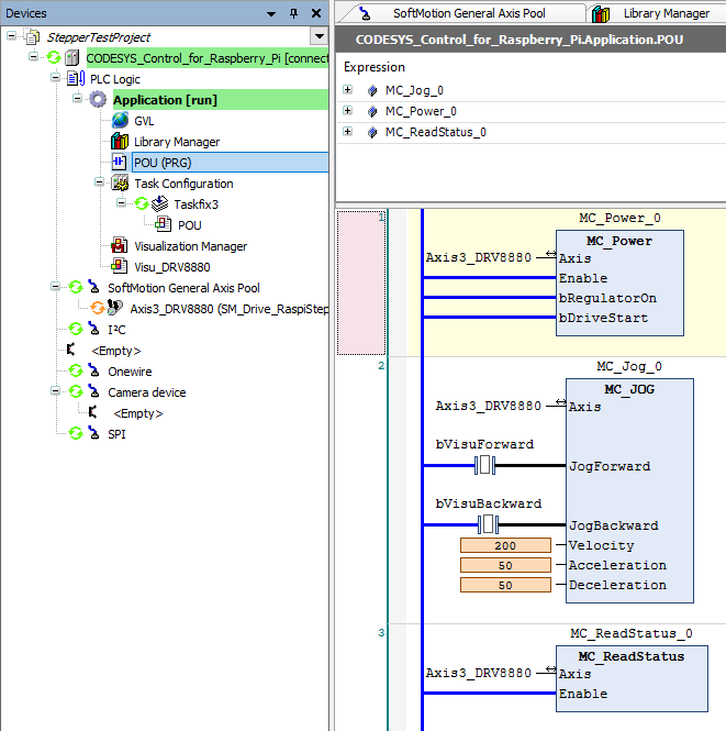

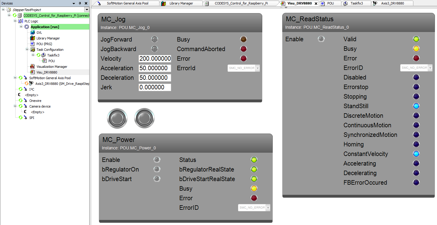

Merci pour ces explication.
Je suis arrivé à faire bouger le moteur en utilisant le FB MC_Power et le MC_JOG. Par contre je n'arrive à faire trouver le moteur que dans un sens. Lorsque j'essaie dans l'autre sens il ne bouge pas par contre les FB semble réagir normalement comme si le moteur tournait... Si j'enlève la connection entre la pin DIR et le Raspi alors le moteur tourne également mais sans changer de sens.

Si je met à l'état haut avec le 3,3 du Raspi la pin DIR, le moteur ne fonctionne ni dans un sens ni dans l'autre. J'ai essayé avec un autre moteur et c'est pareil. Peut-être un problème hardware...
