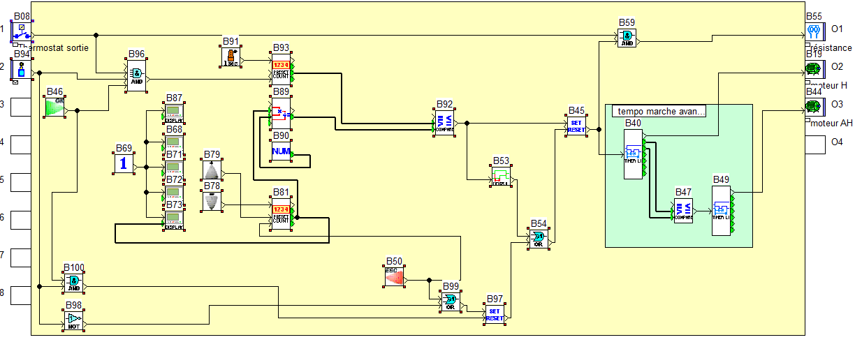

Il y a moyen de faire un programme permettant un décalage avec la fonction "Heure - Minute"
En continuant à chercher, ce doit aussi être possible avec ce bloc fonction :
Messages : 2079
Re: millenium 3
oui, il y a moyen de faire avec ces blocs.
par contre je comprend tj pas la demande.
dans la copie d'écran, il n'y a pas d'heure programmée , simplement des tempos.

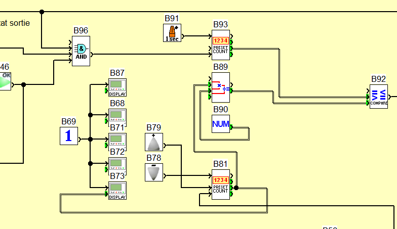

bonsoir j'ai trouvé
a - à chaque appui sur b j'incrémente de 1 je compte je le multiplie par 3600
b - je compte toutes les secondes
c- je compare le résultat de a et b s'il est >= j'active ma sortie
un petit schéma vaut mieux que beaucoup de texte
voilà merci encore
Messages : 2079
Re: millenium 3
Bon et bien après avoir cherché un peu cet après midi, je suis arrivé à la même solution..
Tu voulais donc faire une tempo modifiable avec les touches du clavier et pas avec l'affichage texte dédié à cela.
