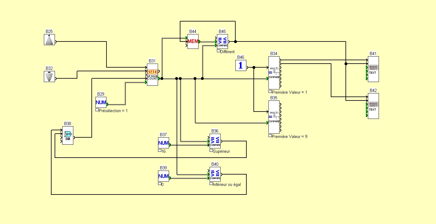

- Messages : 2076
- Inscription : 21 oct. 2015, 10:00
Re: Crouzet / Millenium 3 / Nb pages face avant
Tu as maximum 16 Blocs de Texte..
Te les palucher à la Mano ça veut dire que c'est à toi de faire le défilement des tes textes.. en combinant 2 fonctions defilmenu par exemple..
Texte de 1 à 8 = défilMenu 1 actif
Texte de 9 à 16 = défil menu 2 actif
à toi de t'arranger pour réaliser cela !
- Messages : 2076
RE !
Bon, aujourd'hui je suis gentil
Bloc possibles de 1 à 16 !
Un seul bloc actif à la fois !
Je n'ai pas géré le cas ou tu ne voudrais aucun texte... mais il faut bien laisser un peu de travail à faire

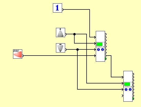

- Messages : 7037
l'autre solution serait de mattre les "Defil_Menu" menu en série
--clic pour zoom------------
- Messages : 2076
Re !
Aussi simple que ça ?
Pas pensé
Pas pensé
