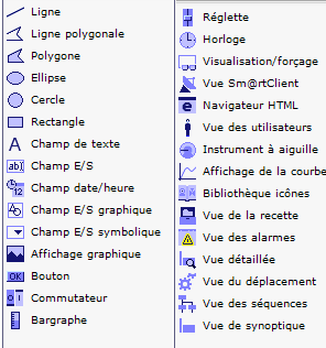

Mon panel n'en est pas vraiment un, c'est un simple écran de pc dirigé par WinCC, je n'ai peut être pas l'outil histogramme.

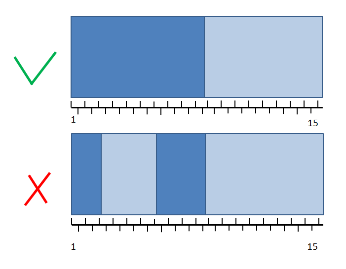

De plus pour moi un bargraph ne peut pas concéder de "vide" je m'explique par un schéma :

Disons que tous les IHM n’ont pas l’objet histogramme mais ça peut se faire avec une courbe de tendance

Au passage, voici la liste des mes outils :
