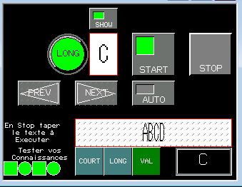

Petite application Vijeo-designer pour apprendre le code Morse, c'est plus difficile que le chinois, à tester en simulation.
-------cliquer dessus-------
Principe :
-Faire un tableau de 26 mots INT avec les valeurs décimales ci dessous
-Émettre un son court ou long en fonction des 2 premiers bits du mot (Court=01 Long=10)
-Faire un décalage à droite de 2 et émettre le son suivant
-Quand le mot se vide =0 passer au mot suivant du tableau (lettre suivante)
