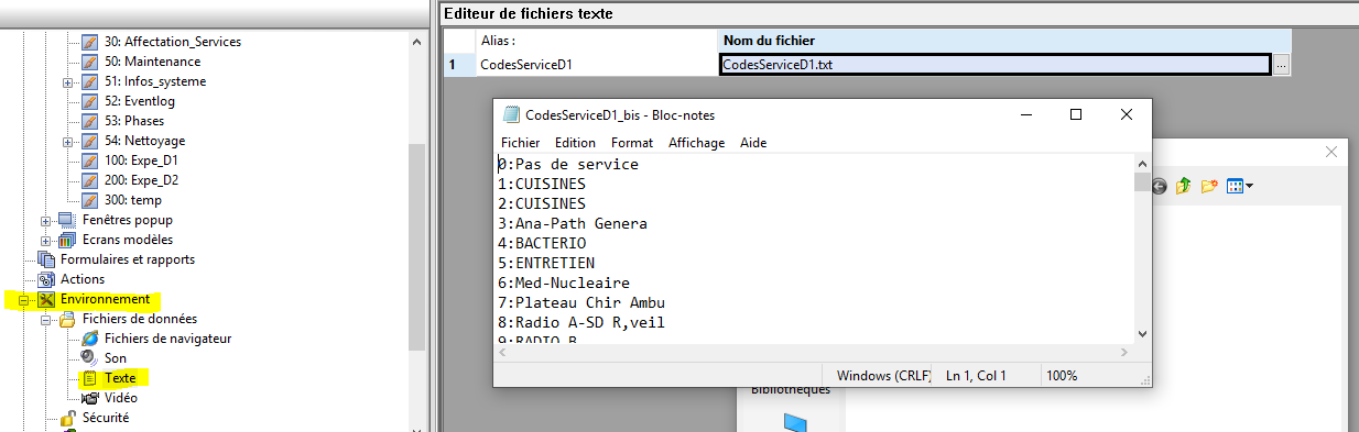

Il y a peut être une solution alternative qui serait d'utiliser les variables préalablement chargées par une macro qui lit ( au démarrage ou bien sur demande) un fichier texte !
- Voir TextFile.readLn (lire une ligne dans un fichier texte (format UNICODE!)
On ne peut y accéder que de manière sérielle, d'où le chargement préalable !
Mais tu es toujours limité à 100 caractères maximum par variable string et 2048 indices !

C'est limité à combien Itasoft ? moi j’aurai 200 lignes environ donc ça ferait un fichier de 10 Ko au grand grand maximum je pense.
Philou, en effet j'ai testé en faisant un projet avec un HMIGTU et cette syntaxe est bien acceptée. Par contre avec un HMIGTO c'est NIET On en apprend tous les jours en fait. Il semblerait que les GTU aient des capacités supérieurs aux GTO ce qui est somme toute normal vu qu'ils sont plus récent.

Ben pas forcément. Comme je le disais on peut utiliser un fichier texte préalablement écrit par un éditeur texte et importé dans les fichiers de données de l'application. Ensuite il est possible d'afficher une ou plusieurs lignes de ce fichier en fonction d'un index.
Par contre il y un inconvénient avec cette méthode, c'est qu'on peut afficher le texte mais pas le modifier via l'IHM. A chaque modification il faut réimporter le fichier dans l'application et transférer.
-remarques ------
Il n'y aucune limite à la taille des fichiers texte, sinon l'espace disque insuffisant. Cependant, la taille de votre fichier texte affecte la performance du système. Plus le fichier texte est gros, plus le chargement du fichier prend de temps Si vous utilisez de grands fichiers texte, l'éditeur affiche un avertissement lorsque le fichier texte dépasse 50 Ko lors de la génération
Ceci dit, Si ya que 200 messages l’autre solution serait "Affichage de messages" via la ressource texte (limité à 255), l’opérateur modifie le message directement dans la ressource texte , évidement après il faut transférer.
-remarques ------
