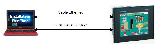

J'ai un Magelis XBT GK5330 avec un projet protégé par nom utilisateur et mot de passe. Quand j'essaie de télécharger un nouveau projet ça me demande le nom utilisateur et le mot de passe que je n'ai plus. J'ai essayé de réinstaller le runtime même chose. Là je suis bloqué.

ça voudrait dire que le fait de transférer le RunTime n'efface pas l'application avec le password ? possible jamais essayé pour vérifier ça.
Sinon ya pas de solutions, à moins de demander à Schneider , pour redonner une virginité au terminal

A essayer, il te faut une carte CF + un lecteur/enregistreur de carte CF, en vente a CAROUFF
Transférer ton projet sur la carte CF, positionner les micro interrupteurs de la carte CF pour un démarrage depuis la CF avec forçage du transfert , dés fois que ça ne demande pas le password.

Avez-vous essayé avec l'outil "Installateur Runtime" (normalement présent dans le menu Démarrer ) ?

il nous dit, J'ai essayé de réinstaller le runtime même chose. donc il l'as normalement déjà fait

Dans l'installateur runtime, il y a une option "Récupération".

bon je ne suis pas arrivé à faire la récupération, apparemment il faut établir deux liaisons avec le XBTGK, j’insiste pas au risque de planter complètement mon IHM .

Grand merci, j'ai procédé comme tu m'as indiqué avec la carte Compact Flash et j'ai réussi.
