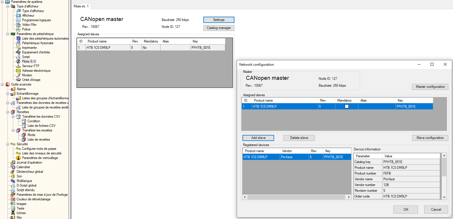

Pour ton problème de canopen, si tu as un esclave canopen paramétré comme ci-dessous, enlève-le (clique sur "Delete slave").
Pour la syntaxe IEC 61131, c'était indiqué dans ma réponse précédente !
C'est pas ça non plus. Je n'ai pas d'esclave déclaré.

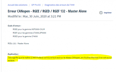

Pour ton défaut RGEE 132, comme dit plus haut, il s'agit d'un défaut Can Open : Tu dois bien avoir une config active dans ton projet GP Pro EX.
Voir défaut RGEE132

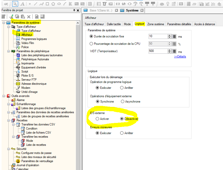

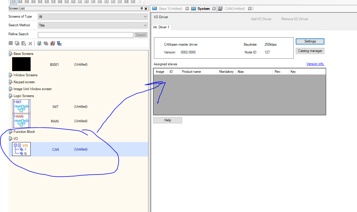

Ca m'est revenu ce matin, pour désactiver le driver Can Open si tu ne l'utilise plus, sur ces afficheurs, c'est ici :

Parfait :)
Tout fonctionne correctement , plus de message d'erreur.
Merci à tous d'avoir pris le temps de me répondre et de m'avoir aidé.
